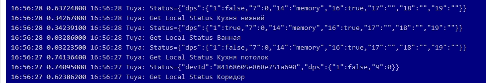

Сканирование было и не раз. IP правильные. Протокол 3.3 у всех
У меня тоже почти у всех буквы цифры. Но есть пара таких "отщепенцев".
В общем перезавел в тую его, локальный ключ изменился и заработало.

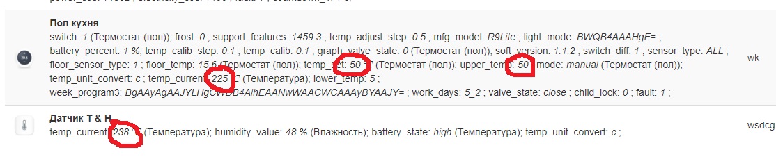

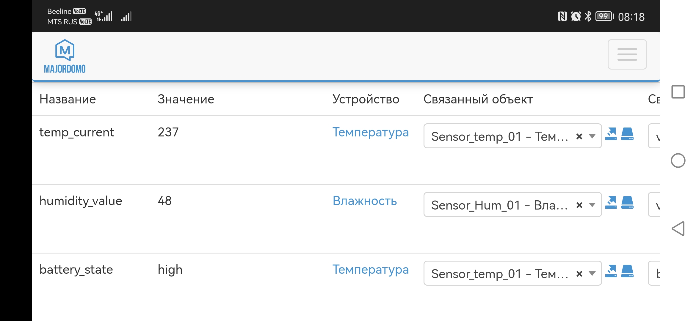

Добрый день. После последнего обновления, метрики температуры стали странно себя вести. Периодически пропадает разделитель. И когда разделитель отсутствует, в свойства объекта данные начинают лететь с тойже периодичностью, какая выставлена в поле обновлении модуля tuya. Иногда разделитель возвращается и данные обновляется только тогда, когда изменилась температура по факту.
Еще скрин
Без имени.jpg (95.25 КБ) 12013 просмотров

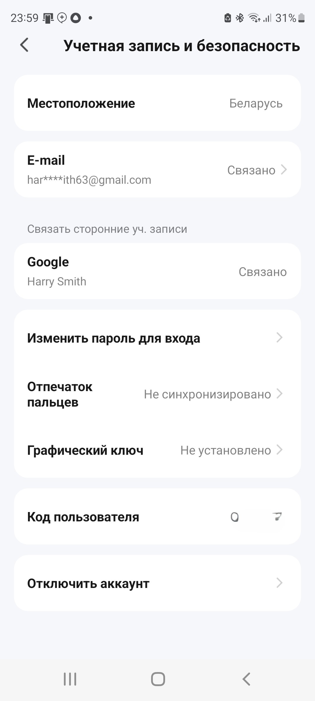

Добрый день подскажите пож следующее
в описании подключения есть два поля которые надо внести при настройке модуля
ClientId и Client Secret.Понятно но нигде не написано где из взять
2024-12-19 23-59-11.JPG (156.8 КБ) 10820 просмотров
вот что я имею в аккаунте. Откуда взять данные для этих полей?
Harry Smith
fandaymon
Сообщения: 1576
Re: [Модуль] Tuya
Сообщение fandaymon »
harrysmith писал(а): Пт дек 20, 2024 12:09 am Добрый день подскажите пож следующее
ClientId и Client Secret.Понятно но нигде не написано где из взять2024-12-19 23-59-11.JPG
В первом сообщении темы и написано где их взять... Смотреть раздел про облако IOT
