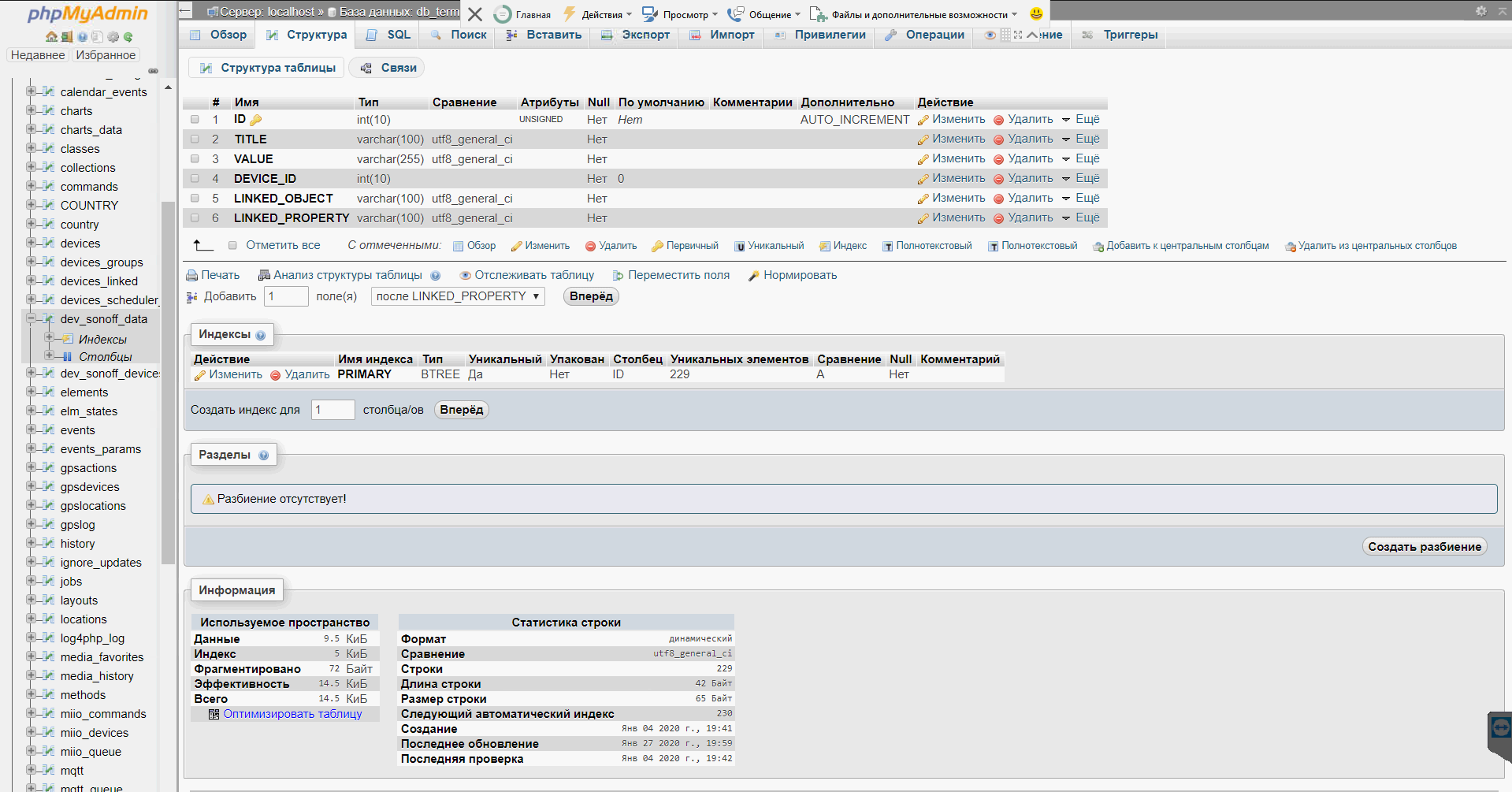

покажите табличку dev_sonoff_data плз, а то получаю в логах:
Unknown column 'UPDATED' in 'field list'...смотрю, а у меня ее нет в device_sonoff_data
В гите тоже не нашел записей вида CREATE :(

kirush писал(а): Пн янв 27, 2020 7:10 pm покажите табличку dev_sonoff_data плз, а то получаю в логах:
kirush
Сообщения: 132
Сообщение kirush »
У Вас ее тоже нет :) значит это косяк в модуле видимо, так как запросы на запись туда есть, а поля нет.
Я сделал у себя:
Для автора модуля, в логах так:
19:20:16 0.76911600 Error registered (type: sql):
1054: Unknown column 'UPDATED' in 'field list'
INSERT INTO `dev_sonoff_data`(`TITLE`, `DEVICE_ID`, `UPDATED`, `VALUE`) VALUES('error', '7', '2020-01-27 19:20:16', '')
Точно...хотел в последний момент добавить...забыл. Каюсь...ща поправим.
