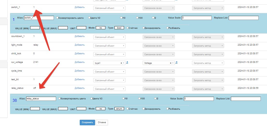

вот ещё не пойму, метрика у меня 38 названа relay_status, а там выкл постоянно, а статус_1 норм ((

38 relay_status, это состояние реле после пропадания питания. А switch_1 или switch_x их может быть много - это включение выключение канала
