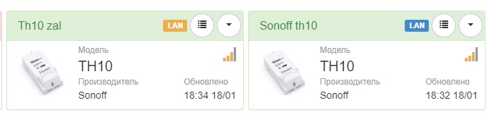

Комрады...в модуль сонофф завезли LAN режим, с чем вас и поздравляю =D
Теперь в кратце как оно работает. Функционал LAN режима обеспечивает отдельный цикл, ибо впихнуть в существующий - не представляется возможным (текущий по сути "засыпает" на 20 сек, пока ждет новых сообщений, и что то ещё - не будет работать пока не придёт новое сообщение в сокет). Ввиду чего после обновления системы цикл надо бы запустить вручную, или же перезагрузить систему.
LAN режим обнаруживается автоматически. Честно не знаю у каких устройств он есть, у каких нет. Если у вашего устройства обнаружился LAN режим - он автоматически активируется (не ну а че бы нет) и в заголовке появится синяя надпись LAN. Если вы по какой то причине не хотите, чтобы это дело работало через LAN, или оно вдруг некорректно работает - вы можете выключить это через редактирование устройства. Там вот такие поля появятся
Если вы выключите данный режим - устройство будет работать так же как и раньше, через облако. Значек в этом случае будет желтым.
Итак:
- нет значка LAN - режим не нашелся
- синий значек LAN - режим обнаружился и включен
- желтый значек LAN - режим обнаружился, но выключен вручную. Работает через облако
При включенном LAN режиме обновление через облако не работает на устройство вообще ни в каком виде...ни через сокеты, ни при ежечасном обновлении всех устройств.
По сути сейчас можно единоразово войти в учетку на МД, и если у всех устройств обнаружится LAN - вообще вырубить цикл sonoff, оставить только sonoff_lan. На телефоне учетка при этом, скорее всего, будет прекрасно работать.

Установил обновление модуля, заработал после перезагрузки системы и компа(винда 7), только вот LAN режим появился у tn16/10, где его сроду не видел, а на Basic2 и 4CHPRO, он куда то исчез.

Дерните девайсы любым способом и должен появиться.

Точно появился режим. А как насчет tn 16? Это псевдо LAN?

pru469 писал(а): Вс янв 19, 2020 6:38 pm Точно появился режим. А как насчет tn 16? Это псевдо LAN?
У меня th16 c родной прошивкой нет, так что я не проверю, но веть можете сами, в конце концов отрубите инет и попробуйте им по рулить, если будет управляться, то есть лан...
