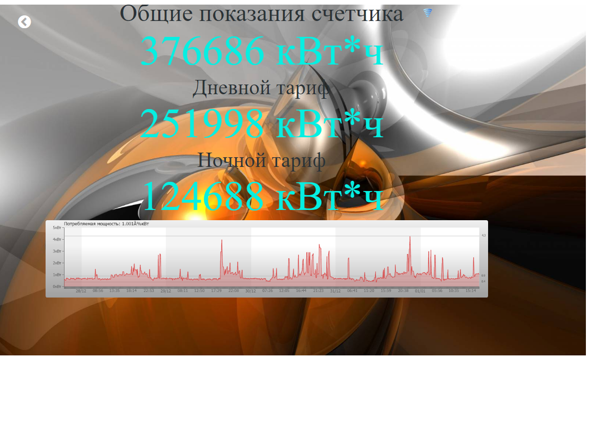

Всем здравия, подскажите пожалуйста друзья, прикупил себе WIFI счетчик TUYA, дело в том что у меня стоит двухтарифный счетчик а туя однотарифый, подскажите пожалуйста код для вывода информации на два тарифа по времени. Как разделить киловаты по определнным часам в мажордоме?

samolet писал(а): Вт дек 26, 2023 4:23 pm Всем здравия, подскажите пожалуйста друзья, прикупил себе WIFI счетчик TUYA, дело в том что у меня стоит двухтарифный счетчик а туя однотарифый, подскажите пожалуйста код для вывода информации на два тарифа по времени. Как разделить киловаты по определнным часам в мажордоме?
арифметически это выглядит так - считать дельту между было и стало, например, по часам, и эту дельту класть в разные свойства-накопители в зависимости от времени. если дельта с 22 до 23, то в дневной, а если с 23 до 0 - в ночной, и т.д.

а как это в коде отразить я не совсем понимаю, можете приблизительно код написать дальше я уже сам как то, спасибо. Или може пример какой то имется на основе вычислений по времени?

Сделал так, содал в модуле CRON опрос каждую минуту
$vat = gg('Vattg.status'); // читаем и записываем в переменную показания нового счетчика
$vatn = gg('Vattn.status'); // читаем и записываем в переменную показания ночного тарифа счетчика
$vatm = gg('Vattm.status');// читаем и записываем в переменную показания суммы старого и нового счетчика
$vatd = gg('Vattd.status');//читаем и записываем в переменную показания дневного счетчика
$vatm = $vat+376545;
sg("Vattm.status",$vatm);
if (timeBetween("07:00", "23:00")) {
$vatd = $vatm - $vatn;
sg("Vattd.status",$vatd);
if (timeBetween("23:00", "07:00")) {
$vatn = $vatm - $vatd;
sg("Vattn.status",$vatn);

Все учитывается как положено
код еще сократил
пока все норм
очень полезная функция timeBetween большое спасибо XOR за подсказку.
$vatd = gg('Vattd.status'); //читаем и записываем в переменную показания дневного тарифа счетчика
$vatm = $vat+376545;// 376545 это показания общие старого счетчика, от него и идет сложение с новым сетчиком.
//Vattn.status в этот обьект статус, днем записал параметры со старого счетчика ночные показания, у меня были такие 124654, так как он не изменяется до 23.00 отнего и показывает дневной тариф через вычитание
В крон содал еще одну задачу с кодом для вывода целого числа
$t=(int)gg("Vattm.status");
$tt=(int)gg("Vattd.status");
$ttt=(int)gg("Vattn.status");
sg("Vattm25.status",$t);
sg("Vattd25.status",$tt);
sg("Vattn25.status",$ttt);
Вот еще бы кто написал модуль для автоматической отправки в электросети, было бы вообще великолепно.
вот примерно как получилось
