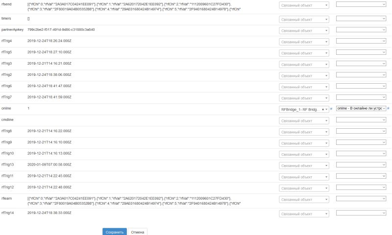

Ну вот у меня весь свет в квартире управляется с выключателей типа Funry, Sesoo и т.д. (типа Livolo). Все они заведены в RFBridge.
Не могу понять какое поле в модуле от какого выключателя (ну ладно, с этим еще можно поэкспериментировать, чтобы понять какое), но вот что нужно и куда записать (в каком формате), чтобы в итоге rfbridge послал команду?

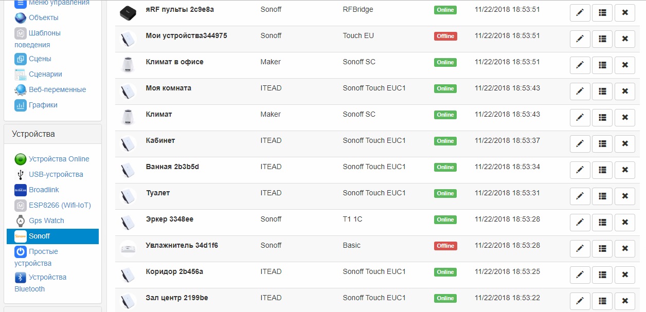

Я честно, даже не интересовался)) мне именно из 433 забирать надо было :)
Но тогда по идее у тебя в МД должны были появиться и выключатели, нет?
Как в первом топике в этой теме, и включить через эти устройства надо.

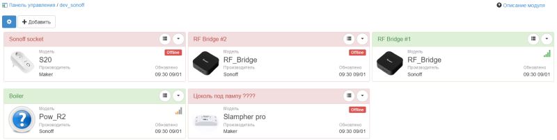

alx69
Так, а толку? Ну да, есть там и RF, и POW, и еще несколько (у меня 2 штуки RF только один выключен)

freesh
alx69 писал(а): Пт янв 10, 2020 10:03 pm Так, а толку? Ну да, есть там и RF, и POW, и еще несколько (у меня 2 штуки RF только один выключен)
Я предполагаю по принципу Xiaomi и по этому скрину из первого топика :)
Во всяком случае других подсказок пока нету :(
Добавлено: Пт янв 10, 2020 11:44 pm
alx69
nick7zmail писал(а): Пт янв 10, 2020 4:50 pm Ввиду того что у меня нету rfbridge - поддержка весьма условная)) но были отзывы, что всё отлично работает...могу подключиться - вместе глянем.
Я тут скинул скрины, как у меня показывается. Может что-то сможешь подсказать?
