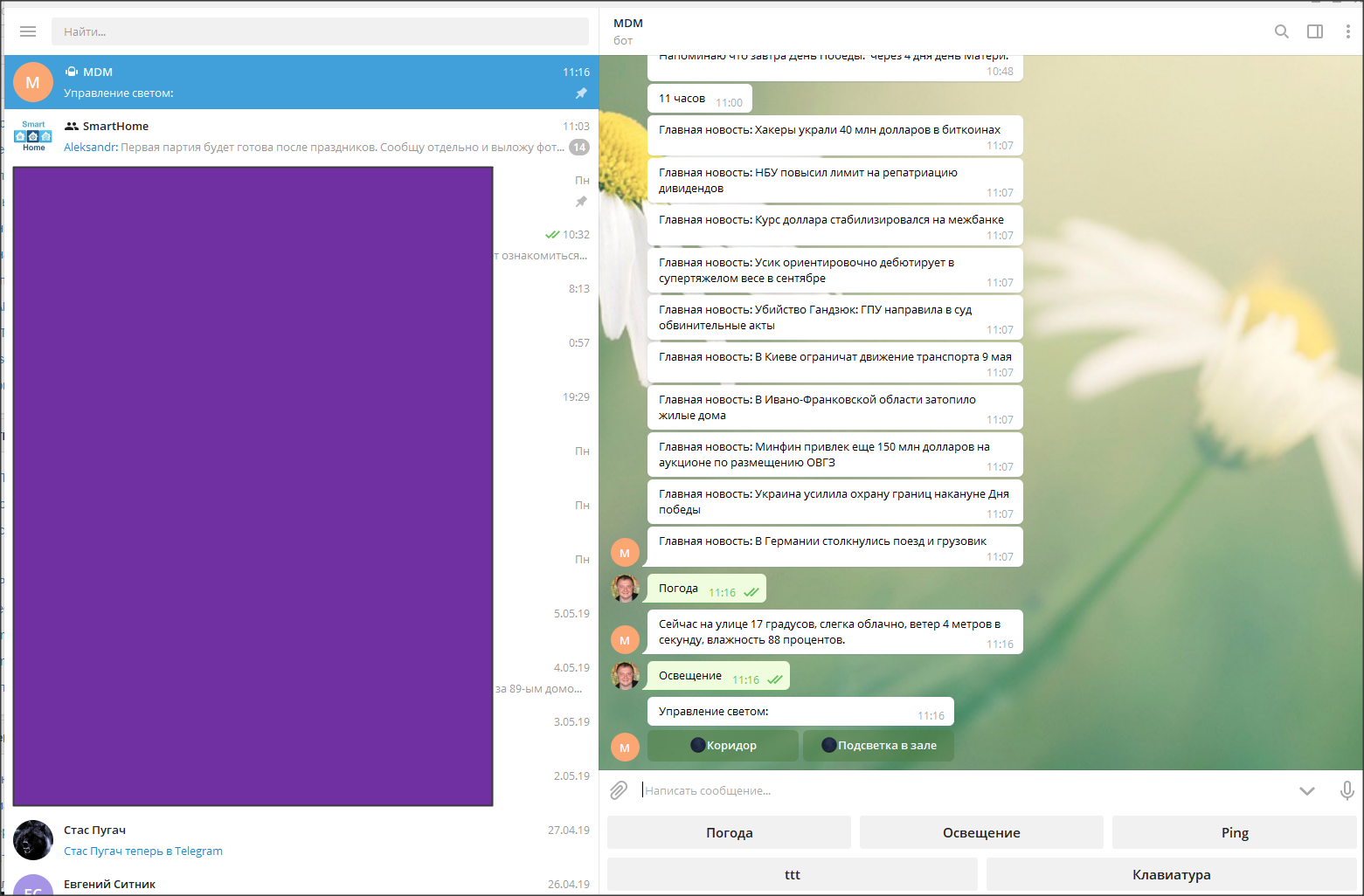

Eraser писал(а): Вс окт 16, 2016 11:22 am Вот еще одно довольно интересное решение интерактивной клавиатуры:
Тут на телеге подсказали как усовершенствовать немного (была проблема, в том что после первого нажатия кнопки меню статус не успевает поменяться и отображение текущего статуса невозможно), вот доработанный код, может пригодится. Было бы неплохо ссылку из шапки на него тоже сделать:
Команда "Освещение":
$off = json_decode('"'.'\ud83c\udf11'.'"');
$on = json_decode('"'.'\uD83C\uDF15'.'"');
$ts = $off;
$ks = $off;
if (gg("Switch01.status") == 1) {$ts = $on;}
if (gg("RGB01.status") == 1) {$ks = $on;}
$option = array(array($this->buildInlineKeyboardButton($text=$ts."Коридор","","Callback_Switch01",""),$this->buildInlineKeyboardButton($text=$ks."Подсветка в зале","","Callback_RGB01","") ) );
$keyb = $this->buildInlineKeyBoard($option);
$content = array('chat_id' => $chat_id, 'text' => "Управление светом:", 'reply_markup' => $keyb);
$this->sendContent($content);

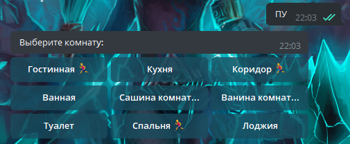

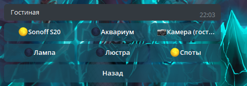

Управление "Простыми устройствами"
Никаких специфических настроек выполнять не надо, используются параметры ПУ
Во вложениях файлы для импорта команды и обработчика callback
зы решил выложить, сам давно пользуюсь

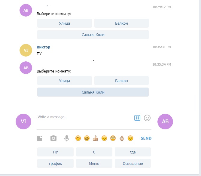

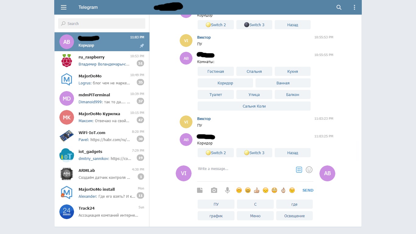

Что-то не получилось у меня из ПУ
Отображаются только некоторые комнаты и при нажатии на их не чего не происходит.

callback импортировали, он выполняется?
в объектах Rooms все комнаты есть?

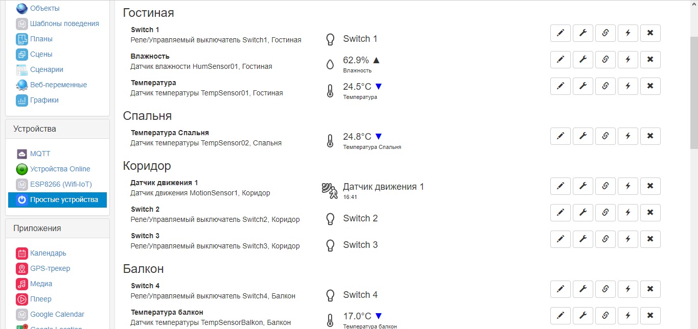

Eraser писал(а): Вт май 07, 2019 10:45 pm callback импортировали, он выполняется?
Да
У меня такое чувство что чтото не так из ПУ. Добавил Switch 4 и градусник так он не отображается в телеге
Разобрался, причина названия комнат. Нужно их добавлять из меню админки, и в свойствах прописать Balkon.Title названия

tarasfrompir писал(а): Вт май 07, 2019 5:31 pm Похвастаюсь теперь у меня Мажордомо не только принимает команды но и отвечает в Телегу в терминал "Телеграм"..
У меня нет вообще терминала "Телеграм", и все сообщения и без этого с соответствующим уровнем сыплются в телегу (все как в консоль мдм). Подскажите, как у Вас сконфигурировано терминал "Телеграм"?
Snap 2019-05-08 at 11.16.47.png (345.93 КБ) 6870 просмотров
Kvantos писал(а): Ср май 08, 2019 11:15 am
а ты можешь давать ответ на вопрос из телеграмма - используя фукнцию sayTo('проба',5,'telegram1')?
