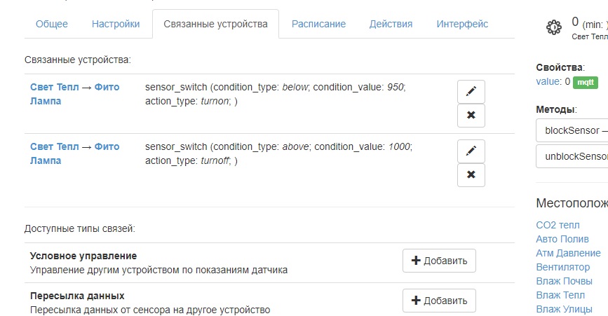

Добрый день подскажите пожалуйста как задать условия для датчика освещенноси вкл выкл свет при этом ограничить включение по времени до 21:00 Точнее я знаю как настроить, а вот как ограничить время чтобы поздно ночью не горел свет?

Serega66 писал(а): Вт авг 23, 2022 6:33 pm как ограничить время чтобы поздно ночью не горел свет?
Добавить условие проверки времени в диапазоне:
if(timeIs('9:00') || timeIs('21:00')){
  runScript('ваш_скрипт');
или тупо в ежечасньій скрипт впихнуть timeIs('21:00')){
# действие "off light";

извините за глупый вопрос, я это делаю не скриптом а настройкой датчика в простых устройствах. Эти настройки гдето формируют файл скрипта или его надо создавать отдельно? я в PHP полный ноль, хотя с условиями If я знаком по ардуино.

Serega66 писал(а): Чт авг 25, 2022 9:51 pm я в PHP полный ноль, хотя с условиями If я знаком по ардуино.
Если с программированием не очень, можно попробовать в "расписание" настроить блокировку датчика в 20:59 чтоб он перестал включать свет по порогам освещенности. Также добавить время на разблокировку. А в ежечасном/ежеминутном скрипте прописать команду отключения света в необходимое время.
Єто самьій простой вариант.

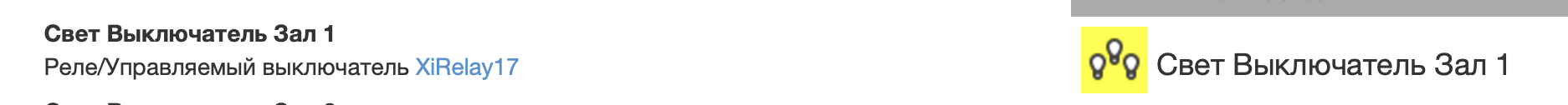

Подскажите. При нажатии кнопка загорается, а действия не происходит. Что я забыл добавить?
Два года дом работал без проблем, а тут накрылся, за это время все забыл уже. И Backup был сохранен, но накрылся тоже. В общем практически все с нуля теперь приходиться.
В методах вроде прописывать ни чего не нужно было?

А что в методах "turnOn", "turnOff" и "switch" ?
