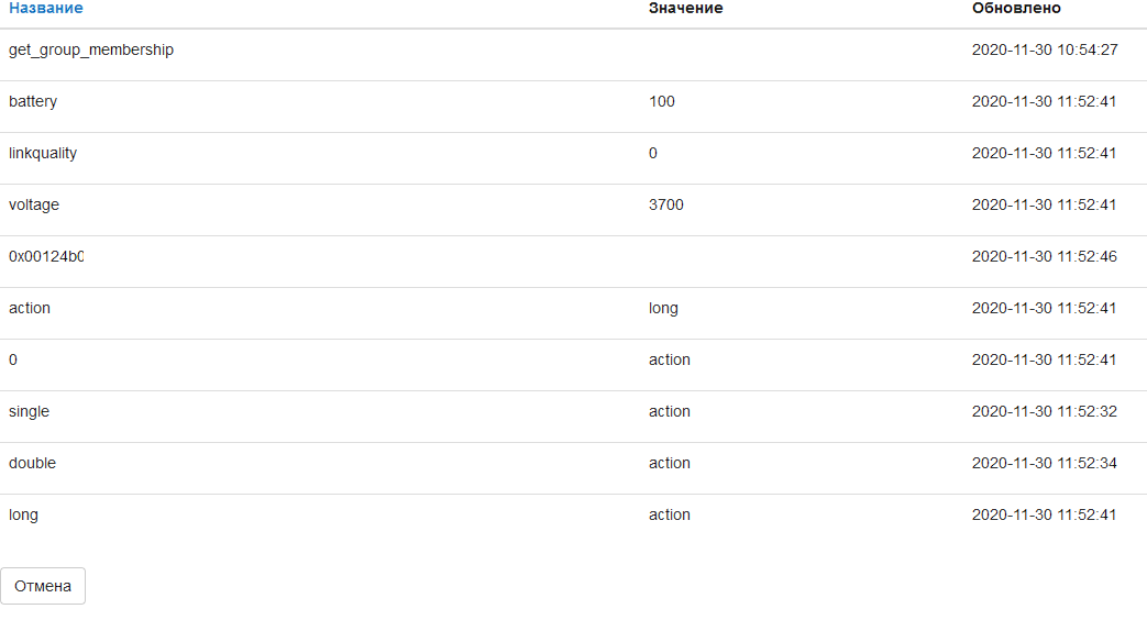

Добрый день, подскажите что я неправильно делаю?
Установил zigbee2mqtt https://www.zigbee2mqtt.io/getting_star ... 2mqtt.html,
добавил модуль https://connect.smartliving.ru/addons/c ... 1/163.html настроил работу со стиком сс2531
затем добавил реле SONOFF BASICZBR3, оно прекрасно работает и управляется в том числе и через ПУ,
но возникла проблема с кнопкой "SONOFF SNZB-01" во первых оно корректно не определилось и при его редактировании (в полях SELECTVENDOR:
SELECTTYPE: ) нельзя выбрать это устройство так как оно отсутствует. но при этом события от него приходят

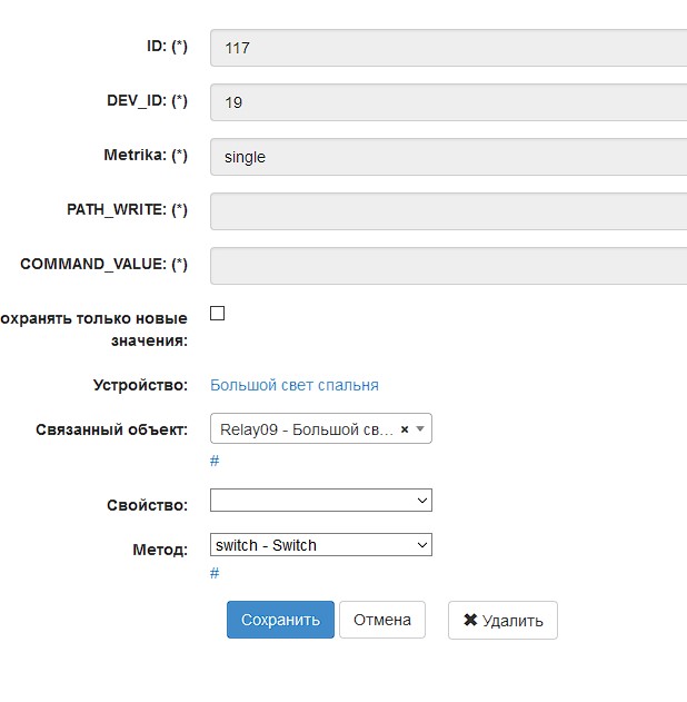

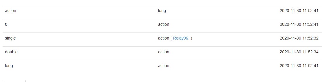

Далее пытаюсь настроить какие либо действия при нажатии кнопки, как описано в инструкции, то есть привязываю к метрике "single" метод switch ПУ. и при однократном нажатии у меня происходит дублирование события (то есть привязанное реле включается и тут же выключается) Свойство не привязано.
