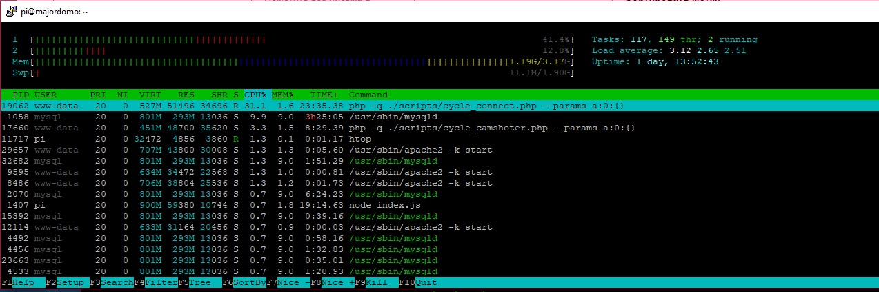

Древнейший селерон новый фукнционал особо не грузит
Оставляем )
А вот почему конект столько жрет, у меня вопрос.
