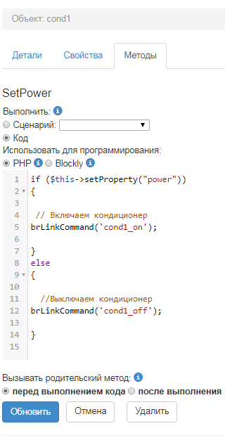

Блин,только не кидайтесь тапком.
есть код
vshuka911

есть использование команд

Сообщение vshuka911 »
есть метод но ни фига не работает....

setProperty ???
Re: Подключение BroadLink без RM-brige и BroadlinkHTTPBrige
vshuka911 писал(а):есть метод но ни фига не работает....
мб setProperty стоит заменить на getProperty?
Что вы хотите сделать этим кодом?

извените,было getProperty. Но результат тот же.
Для начала я хочу включить и выключить без изменения тем-р.
