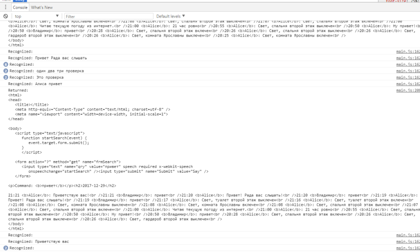

В консоле на моё произношение "Алиса привет" вижу это:
Скриншот 2017-12-29 21.22.01.png (105.34 КБ) 5850 просмотров
что, я полагаю, несколько странно!
