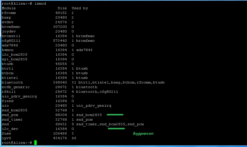

Ron писал(а): Вт май 22, 2018 7:06 pm Yashalta, у тебя походу железка аудиочипсета полностью навернуласть на плате.
Возьми другую флешку, накати любой образ джесики чистой, без мажорика, стартани и проверь обрануживается ли чипсет звуковухи в распи конфиге.
Не пугайте человека)))
У меня такая же херня случалась, о чем я долго возмущался. Обновился стандартными средствами, потом начало умирать всё потихоньку, как раз начиная со звука...прикол в том, что ядро встало без модулей. Как проверить мой ли это случай? введите lsmod.
Если там что то такое
То не мой...а если там пусто - то же самое что у меня было.

nick7zmail, к стати ты прав. Мы же не видели как исполнился апгрейд системы , ну с какими сообщениями. Вдруг он там матом крыл )))

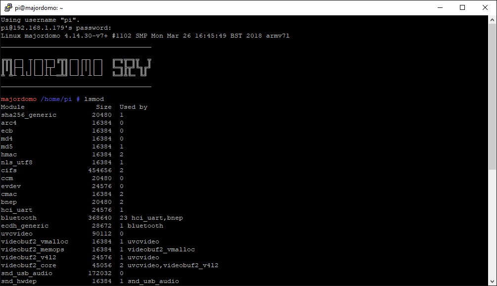

Когда все норм, мой lsmod.

Ron писал(а): Вт май 22, 2018 7:31 pm Когда все норм, мой lsmod.
А это мой на данный момент! И походу у меня модули отвалились!
pi@majordomo:~ $ lsmod
Module                  Size  Used by
pi@majordomo:~ $ sudo lsmod
Module                  Size  Used by
А про эту команду как-то даже и забыл!

Вопрос: Ron Какая у вас "OS" ? По скрину в терминале не понял!
Re: Модуль RHVoice
вооот....модули ядра вообще не загружены. Та же фигня что у меня.
