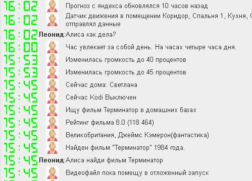

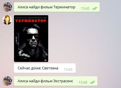

Уважаемый Eraser
Подскажите почему так происходит?
В шаблонах есть шаблон "Найди фильм"
он запускает скрипт
$kino=$params['kino'];
say ("Ищу фильм ".$kino." в домашних базах",3);
//соединяемся с mysql
include_once("./config.php");
$connect_to_db = mysql_connect(DB_HOST, DB_USER, DB_PASSWORD)
      or die("Could not connect: " . mysql_error());
// подключаемся к базе данных
mysql_select_db("db_terminal",$connect_to_db)
      or die("Could not select DB: " . mysql_error());
mysql_query ("SET NAMES utf8");//Устанавливаем кодировку
// значения поиск по похожему
$sql="SELECT * FROM `video_list` WHERE `name` LIKE '%$kino%'";
// выбираем из таблицы
$result=mysql_query($sql,$connect_to_db)
      or die(mysql_error());
//Проверяем "есть че"
if(mysql_num_rows($result)){
while($arr=mysql_fetch_array($result)) {
      $o=gg("Folder01.skan_dir").'\\'.$arr['name'];
     $mediafile="smb:".str_replace('\\','/', $o);
}else{
     echo "не нашла".$kino;
 return;
//отправка в Коди
say ("Сейчас ".gg("XBMC.statusText")." ".gg("XBMC.status"));
     echo "нашла ".$mediafile;
if (gg("NobodyHomeMode.active")=="1"){
   say("Так, как дома никого нет, видеофайл пока помещу в отложенный запуск",3);
   SetGlobal("XBMC.playafter",$mediafile);
}else{
 if (gg("XBMC.Online")=="1"){
  say ("Отправляю в медиаплеер ".gg("XBMC.statusText"),5);
  $url="http://".gg("XBMC.IP").":".gg("XBMC.Port")."/jsonrpc?request={%22jsonrpc%22:%222.0%22,%22method%22:%22Player.Open%22,%22params%22:{%22item%22:{%22file%22:%22".urlencode($mediafile)."%22}},%22id%22:1}";
  fopen($url, 'r');
 }else{
  $hw_comp = getGlobal('XBMC.MAC');
  $comp_name = getGlobal('XBMC.statusText');
  rs("WakeOnLAN",array("hw_comp"=>$hw_comp, "comp_name"=>$comp_name ));
  say("Видеофайл пока помещу в отложенный запуск",5);
выполнение которого подтверждается в чате и в Telegram
если я еще раз вызову скрипт то отправка в Telegram не происходит
после третьего вызова в Telegram перестает работать как на отправку так и на прием
При этом Алиса нормально отрабатывает все что вводится локально
Отваливается модуль только при выполнении этого скрипта (правда он единственный у меня с запросом к бд)
