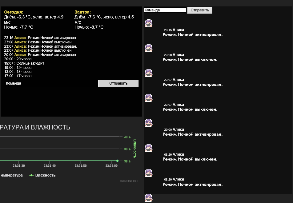

У меня две системы - одна основная, сделанная год назад без глобальных обновлений - лог работает нормально.
Другая система новая, на новом движке со всеми обновлениями.
И лог тоже работает, но есть 1 НО - если на странице есть обычный лог и новый то количество сообщений в нем будет такое как в дефолтном ))
И еще вопрос - где искать стиль отображения сообщений? Хотел сделать компактнее сообщения и в одну строку - не вышло. Где задаются размеры аватарок нашел, но при изменении размера текст остается на месте.

Стиль самого текста формируется в php. Всё хочу вынести оттуда стили в отдельный файл, чтобы все параметры менять можно было, да пока руки не дошли.
