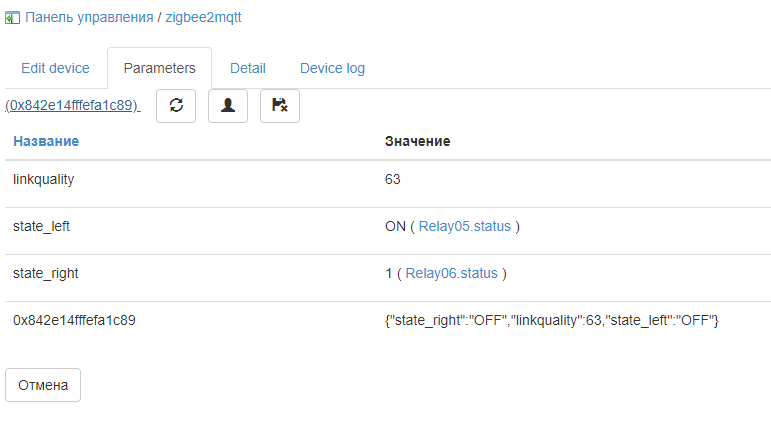

Доброго времени суток! Подключил Lonsonho X712A, определился в модуле как TuYa GDKES-02TZXD. Данные с выключателя приходят, а вот на оборот не получается (ON\OFF). Подскажите как поправить?

kas5858 писал(а): Пн авг 03, 2020 4:49 pm Доброго времени суток! Подключил Lonsonho X712A, определился в модуле как TuYa GDKES-02TZXD. Данные с выключателя приходят, а вот на оборот не получается (ON\OFF). Подскажите как поправить?
Устанавливать статус
zigbee2mqtt/<FRIENDLY_NAME>/right/set

Можно более развернуто, для чайника? Где установить статус?
В этом модуле без добавления поддержки устройства никак
Или можете вручную выбрать схожее устройство по командам. Например ксиоми QBKG12LM
А так можете в модуле mqtt все сделать.

Прошу разработчиков модуля добавить поддержку Lonsonho X712A. Выключатель идеально подходит к стандартным подрозетникам плюс без нуля. Для умного дома то что нужно.
покажите скриншот с соседней вкладки
