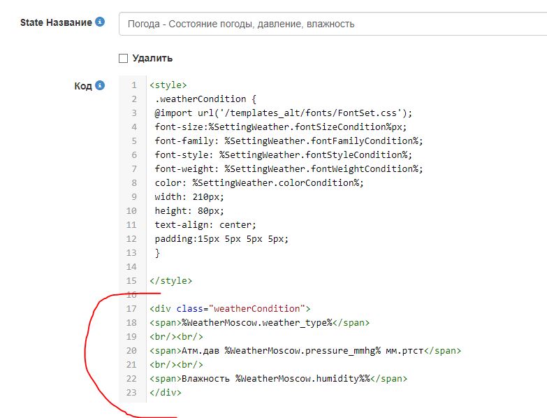

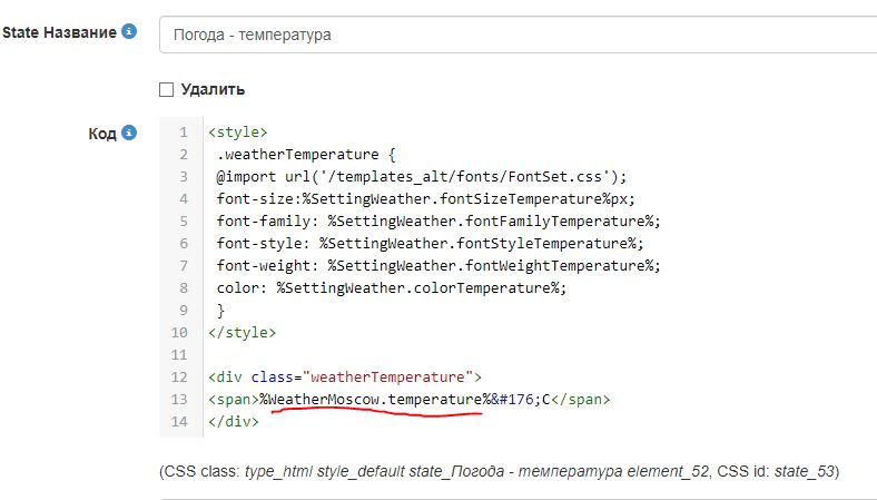

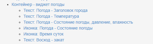

Найдите в сцене "Пурпур" - Главная панель
Находите эти элементы сцены и внутри указываете путь к свойствам. Из-за того, что теперь не работает яндекс погода, то объекты и свойства у всех могут разными. OpenWeatherMap не имеет стандарта и создает кучу объектов. Поэтому просто указываете путь к своим "объект.свойство"
Тут я создал свои объекты и это всего лишь пример как внести изменения.
Текст: Погода - Температура.
Текст: Погода - Состояние погоды, давление, влажность.
В OpenWeatherMap я создал для себя таким образом
