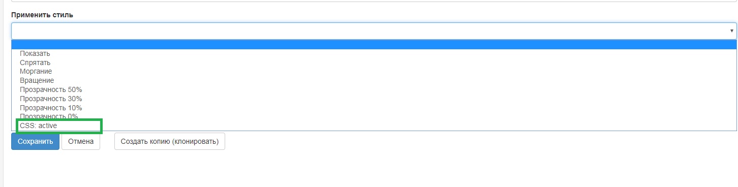

Re: Планы
Применить стиль CSS: active
У меня не появляется такая возможность, из списка есть только: моргание, вращение и т.д.
- nick7zmail
- Сообщения: 7573
Re: Планы
Вы скопировали код который я написал выше в окно дополнительный css? А то у вас там ошибка со скобкой была.
У меня с этим кодом всё работает.
