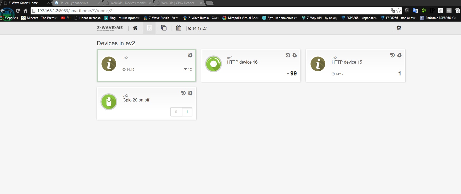

Это все хорошо но так у нас появляется то элементы который только Z-wave устройство.
Но кроме z-wave устройство у меня есть еще HTTP Device они не как не появляется на Major-е.
На вложения можно видеть их
- z-wave.jpg (114.09 КБ) 13587 просмотров
- sergejey
- Site Admin
- Сообщения: 4286
- Откуда: Минск, Беларусь
Re: Модуль работы с Z-Wave устройствами
HTTP-устройства модуль не вытягивает. Используются только возможности ZWave-шлюза.
