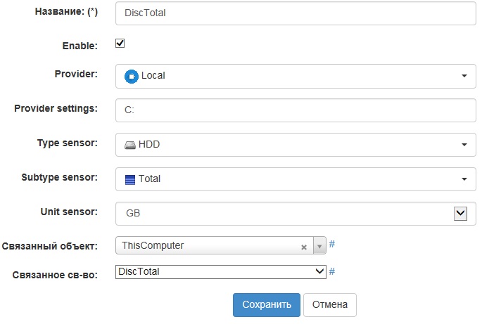

хельп, проц всегда выдаёт -1, HDD -ноль, платформа win 7, куда копать?

Re: Модуль SystemInfo
Галочка "Enable" стоит ? HDD один ? Может логический диск не указан в настройках ?
Enable установлена, HDD один, но 2 логических раздела, пробовал в провайдере писать C:. C, c:,c, d, d:, D, D: - ни один из вариантов не работает ((Jilber писал(а):Галочка "Enable" стоит ? HDD один ? Может логический диск не указан в настройках ?
Цикл запущен ?

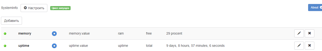

Вот на всякий случай мой скрин:
Проблема с разметкой прилетела в одной из обнов, когда панель управления поменяли. Так что модуль тут не при чем...ждем исправлений в системе)Ivan писал(а): Проблема с разметкой
А для линуксов вроде стандартные шаблоны имеются...как минимум загрузка проца и оператива работает...для объема дисков надо диск указать (собственно как и для винды).
предложение, может сделать в виде выпадающего списка? Там дефолтные значения "C:", "D:" и для линукса в каком там формате? Потому что для меня это было не очевидно.nick7zmail писал(а):для объема дисков надо диск указать (собственно как и для винды).
фанат Мажордомо
- nick7zmail
- Сообщения: 7573
Для линукса любой может быть.../dev/root, /tmp, /var/log...короче любая папка по сути может быть диском.

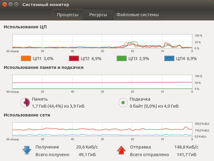

интересно кто же все таки врет?
[/img]
[/img]- Вложения
- Снимок.PNG (13.26 КБ) 5433 просмотра
- Снимок экрана от 2018-04-05 19-51-04.png (69.17 КБ) 5434 просмотра
