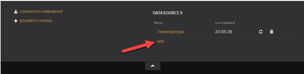

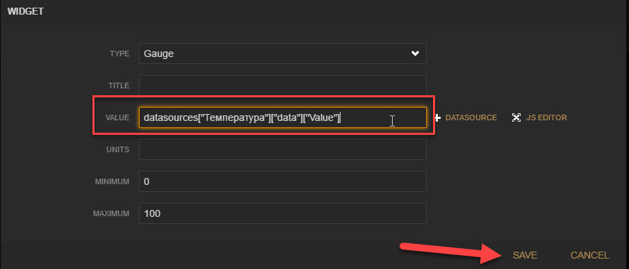

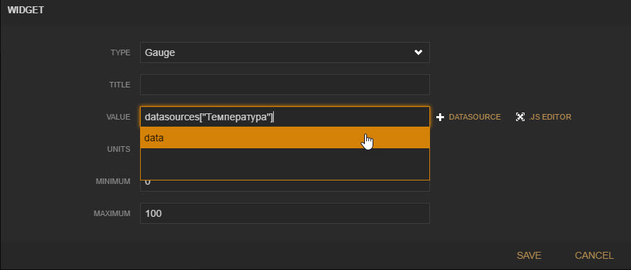

Спасибо, разобрался :) Нефиг строить widget не создав datasources
Кинь скрины, глянуть хоть)
Сейчас попробую.

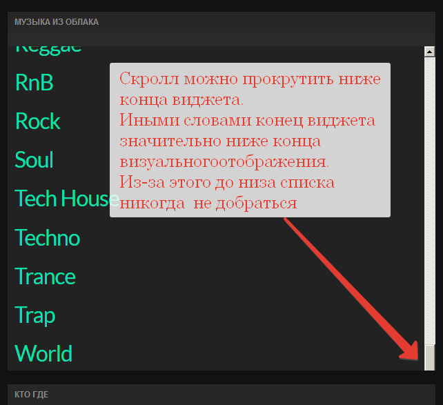

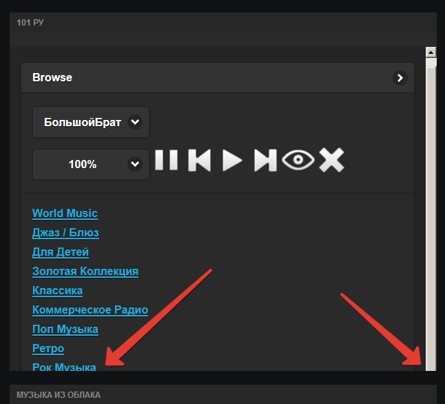

Надоел глюк.
Скриншоты проблемкиSPOILER_SHOW
Пример как iframe не влазает в DIV
2017-04-25_23-18-56 (2).png (25.21 КБ) 9932 просмотра
Отловил причину его. Высота iframe больше висоты DIV вот и он и не влезает.

У меня не влазит только меню управления (остальные панели подогнаны под размер виджета)
Обхожусь за счет того, что последний пункт меню, содержащий всякие "сырые" пункты довольно большой. Если сначала его открыть, то тогда можно пролистать и вышестоящие разделы (в моем случае это история событий Алисы)

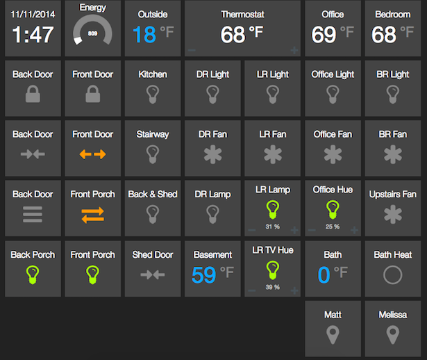

Сергей...а можно как-нить кастомизировать "светящийся кружочек" в дашборде на элементах типа выключателей? Чтобы можно было выбрать свои иконки...или из списка стандартных каких нить?...типа как тут
Re: Дашборд и виджеты
nick7zmail писал(а):Сергей...а можно как-нить кастомизировать "светящийся кружочек" в дашборде на элементах типа выключателей? Чтобы можно было выбрать свои иконки...или из списка стандартных каких нить?...типа как тут
Есть целая куча симпатичных иконок, которые используются в элементах сцен, но пока ещё не дошли руки, что б использовать их же в виджетах в каком-то виде. С ними будет красивее, но со временем...
