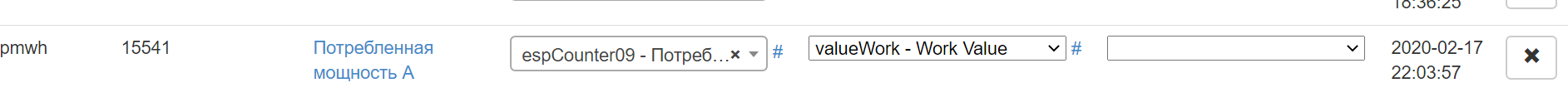

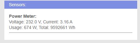

почему у вас pzem выдаёт кВт*ч, а у остальных Вт*ч ?

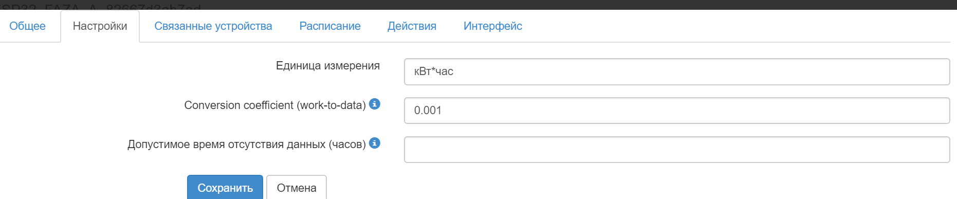

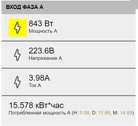

yray писал(а): Пн фев 17, 2020 5:07 pm почему у вас pzem выдаёт кВт*ч, а у остальных Вт*ч ?
PZEM выдает в Вт*час
В настройках применяю коэф-т 0,001 для перевода в кВт*час

Mikik писал(а): Пн фев 17, 2020 4:42 pm Дело в том, что pzem выдаёт значения тока и напряжения, измеренные в разное время. Получать мощность на основании этих данных нельзя! Я вообще не пойму зачем городить какой-то огород, если сама pzem выдаёт потребленные кВт*ч?
Я и не умножаю.
Беру то, что выдает PZEM. Только накопленную мощность делю на 1000 (перевожу в кВт*час).
PZEM выдает Вт*час накопительно.

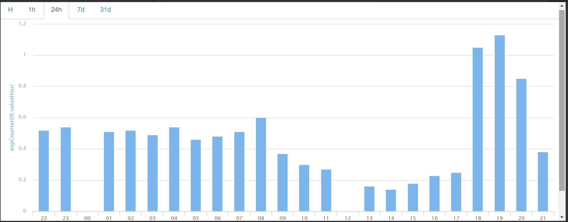

А с помощью счетчика получаем почасовую/посуточную/помесячную статистику.
Вчера удалил все. что связано с накопленной мощностью и установил заново.
Пока сутки показывает нормально.
Есть пробелы в некоторые часы.
Но это уже не так страшно.

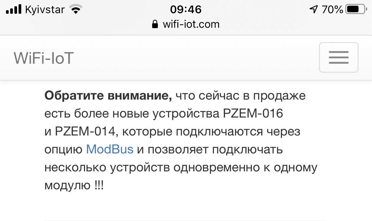

Stunt писал(а): Чт июл 27, 2017 8:12 pm Доброго времени суток. Апну тему.
А кто-нибудь сталкивался с таким?
PZEM-004T к 220 подключен, питается от 5v, прошивка ESP от wifi-iot.
Пришли три модуля и на всех трех аналогичная картина....
Уже не знаю куда копать.
Какая версия PZEM-004T?
Последние версии используют протокол ModBus. Нужен переходник. У самого аналогичная проблема.
