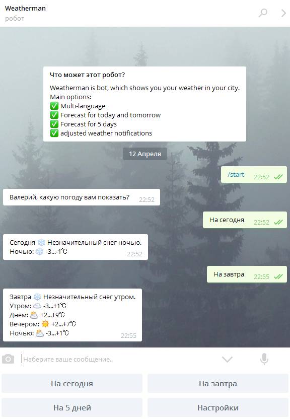

Появился бот Weatherman
Возможно его информацию скармливать Алисе? Прогноз выдаёт довольно лаконичный:
Смысл идеи: наша девочка получает прогноз, выводит его где нибудь на странице у себя и, по необходимости, рассылает хозяевам.
Удалите все погодные приложения со своего смартфона: они вам больше не нужны. Теперь прогноз можно узнавать у этого бота. Помимо актуальных сводок на сегодня, завтра и пять дней, есть автоматические уведомления. Выбираем, когда нужен прогноз, и получаем в заданное время точную погодную сводку.
https://storebot.me/bot/weatherman_bot
