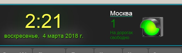

У меня сделано вот так в default.html:
<!--#Пробки#-->
  <td width="8%" align="center" border="3" bordercolor="#02DCFD">
  <a href="https://yandex.ru/maps/213/moscow/?ll=37.712997%2C55.740937&z=11&l=trf%2Ctrfe" target="new.window">
  <div align="left"><font size=4>%yt_info.city_title%</font></div></a>
  <img src="/templates/app_yatraffic/icons/%yt_info.icon%.png" align="right">
  <div align="left"  padding="10%"><font color="%yt_info.icon%" size="6">%yt_info.level%</font></div>
  <div align="left"><font color="%yt_info.icon%">%yt_info.val%</font></div>
  </td>
При нажатии на слово "Москва" в отдельном окне открывается Яндекс Карта с пробками.
На сцену тоже можно вставить как HTML-элемент.
Ваш код
CallMethod('yt_settings.update');// принудительное обновление пробок.
$traffic_jam.=".Пробки по дороге домой, ".getGlobal('yt_info.level')." Балла, ".getGlobal('yt_info.val');
say($traffic_jam,2); //проговаривает пробки.
у меня нормально проговаривает: "Пробки 2 балла. На дорогах свободно."
