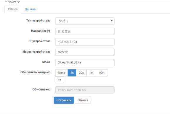

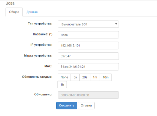

vitt76, добавьте SC1 и S1 и покажите скрины вкладки Общее для каждого устройства. Хотелось бы понять, что там у Вас указано.

SC1 не опрашивается - попробуйте его удалить совсем, для эксперимента, S1 тогда начнет датчики показывать?
А для чистоты эксперемента, вообще все удалить, только S1 оставить..

Не обязательно удалять...можно в периоде обновления выбрать none - тогда они не будут участвовать в обновлении...
У sc1 - период обновления то выберите))

nick7zmail писал(а):У sc1 - период обновления то выберите))
Выбрал 1 минуту, сохранил, обновил вручную - в обновлении нули.
Уже 20 раз его удалял, выбирал, пересохранял, перегружал и ждал - нули! :)
