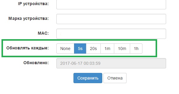

Сперва что касается всех устройств...
У модуля наконец то появился цикл...да да)) теперь вам не надо городить таймеры, и вписывать куда-либо код для обновления...хоть я и не хотел до последнего добавлять цикл, но с s1 пришлось))....более того - для каждого устройства можно выбрать разные промежутки обновления...к примеру датчики eAir можно обновлять раз в 10 минут, а s1 - каждые 5 секунд...
None - соответственно выключает обновление вообще...остальные значения, думаю, в комментариях не нуждаются...
Единственное что скажу - крайне не рекомендую выставлять период обновления 5 секунд более чем на 2 устройства...ибо запрос иногда идет до 4 секунд по времени для каждого устройства....
