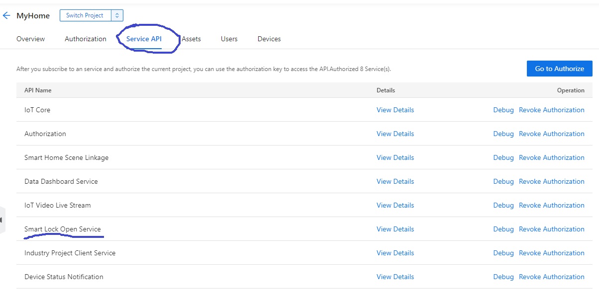

amelnyk писал(а): Пн янв 24, 2022 6:22 pm
надо немного помощи)
есть проект, в нём подключенный акк приложения, девайсы все с приложения видны, сам замок в том числе (на скрине).
где подключать API Locker? запутался там немного
Re: [Модуль] Tuya
Добавлено: Пн янв 24, 2022 7:34 pm
amelnyk
спасибо. через апишку клауда завелось открытие и закрытие замка.
оставлю для истории, може кому пригодится(кейс открытия/закрытия без пароля)
1. Разрешаем в настройках замка открытие без пароля
/v1.0/devices/[DEVICE_ID]/door-lock/remote-unlock/config
2. генерим временный тикет
/v1.0/smart-lock/devices/[DEVICE_ID]/password-ticket
3. открываем/закрываем этим методом
/v1.0/smart-lock/devices/[DEVICE_ID]/password-free/door-operate
теперь у меня вопрос как правильно заюзать метод с модуля
include_once(DIR_MODULES . 'tuya/tuya.class.php');
$tuya_module = new tuya();
$result = $tuya_module->Tuya_IOT_POST($url, $data, false);
этого достаточно? или надо какие доп методы еще дернуть?
и в Tuya_IOT_POST последний параметром тут true/false?
получаю ошибку "token invalid" при вызове Tuya_IOT_POST
