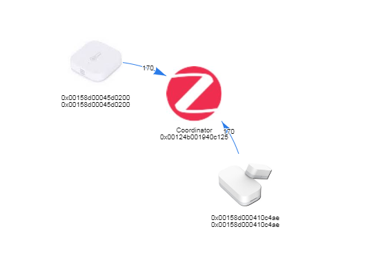

обновил zigbee2mqtt по мануалу из "Обновление zigbee2mqtt" вкладки Help модуля, все равно после рестарта модуль долго не живет
Zigbee2mqtt LogSPOILER_SHOW

стик v3, покупался прошитым у камрада ACE из группы в телеге
configuration.yamlSPOILER_SHOW
устройств всего пара
картаSPOILER_SHOW
Запросы видимо от нажатия на соотв. кнопку, это от бызысходности :D , значения с датчика не обновляются некоторое время даже пока модуль работает

Измените
homeassistant: false
permit_join: false
Удалите строчку про ливоло (у вас их нет)
Измените канал связи на 11 (26 для ливоло) возможно устройства xiaomi нормально не работают на данном канале
Данные от датчика как долго не приходят?
Стик через USB удлинитель подключён?

данные могут вообще не придти по модуль опять не отвалится, график примерно такой

после изменений необходимо будет заново привязывать устройства (нахожусь далеко от системы)?
MD на raspberry pi3
VOVA_iS
Сообщения: 205
Сообщение VOVA_iS »
Denis_k писал(а): Вс май 03, 2020 1:19 pm после изменений необходимо будет заново привязывать устройства (нахожусь далеко от системы)?
Да при изменения канала нужно заново привязывать устройства.
Купите обязательно USB удлинитель. И отведите стик подальше от Raspberry. (Рекомендую 30см минимум)
