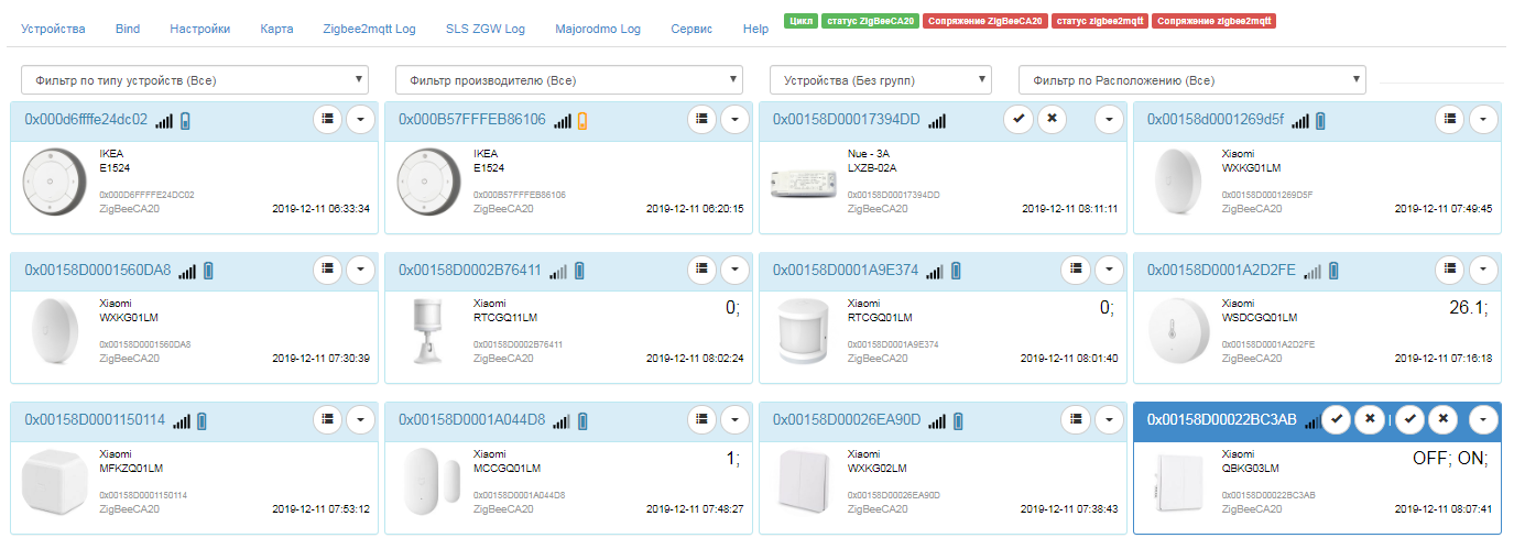

Voyager писал(а): Вт дек 10, 2019 6:57 pm А где уровень сигнала показывается?
Батарейку показывает у всех, кроме дверного сенсора Aqara. Свойство у него такое есть, так battery и называется, как и у остальных, впрочем.
