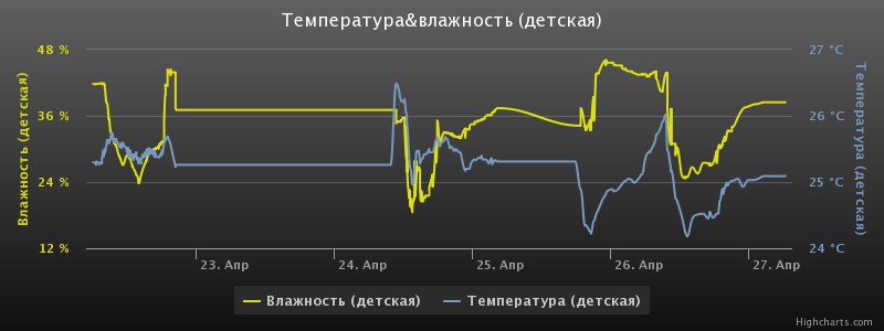

Замена блока питания особо ничего не дала, рестарт модуля ежедневный в лучшем случае, график значений с датчика выглядит так:
а лог так:

PS. планировал добавить еще пару датчиков, но с таким "режимом работы" толку не будет
MD на raspberry pi3
