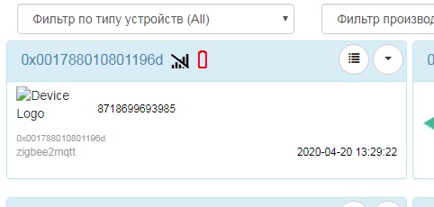

Philips HUE button нет в базе данных?
Или опят не могу привязать SSL Gateway вообще ни как не отреагировал, zigbe2mqtt лог есть
Raspberry Pi 3B+
woow писал(а): Пн апр 20, 2020 1:43 pm Philips HUE button нет в базе данных?

Вот такая кнопка philips hue button https://www.icover.ru/catalog/product/u ... otogallery
