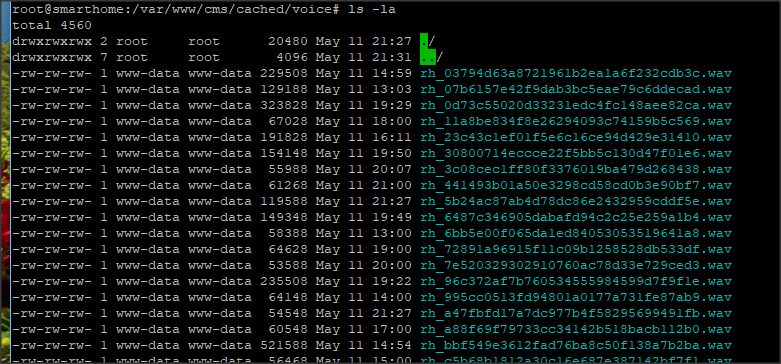

Только до компа добрался...
Спасибо за наводку по поводу приоритетов ТТС, поправил, но к сожалению это не решило проблему.
п.с. ТТС генерит "правильные" wav, которые произносятся на терминале MAIN
Zolo играет радио, если его запустить на колонку (модуль "Online Radio")
порт 8009 убирал
Но терминал все равно не говорит say('проба',2);

А почему вав? Должны быть мп3, вроде, они отсылаются на терминалы. Это точно для вин ТТС

xor писал(а): Сб май 11, 2019 9:34 pm А почему вав? Должны быть мп3, вроде, они отсылаются на терминалы. Это точно для вин ТТС
у меня debian rhvoice

Re: [Сценарий] Google Home в качестве терминала
С rhvoice не помню, м.б., там только и вавы. Надо смотреть исходники терминалов, или напрямую у tarasfrompir спросить
xor писал(а): Сб май 11, 2019 9:39 pm С rhvoice не помню, м.б., там только и вавы. Надо смотреть исходники терминалов, или напрямую у tarasfrompir спросить
спросили - отвечаю . модуль рхвоис от Даркветер не доработан - существует аналог от Сергея - https://github.com/sergejey/majordomo-rhvoice
то должен работать при условии включения - Использовать КЕШ...

tarasfrompir писал(а): Сб май 11, 2019 10:13 pm спросили - отвечаю . модуль рхвоис от Даркветер не доработан - существует аналог от Сергея - https://github.com/sergejey/majordomo-rhvoice
Обновил, все заработало, подписки все есть:
subscribeToEvent($this->name, 'SAY');
subscribeToEvent($this->name, 'SAYTO');
subscribeToEvent($this->name, 'ASK');
Спасибо!
