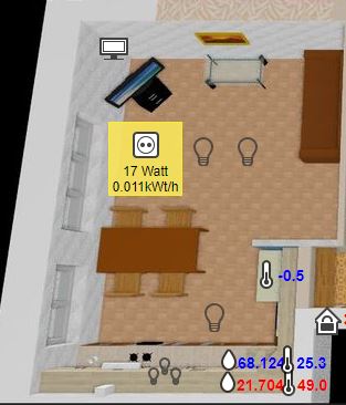

Случайно совпало - кто-то спрашивал про розетку с мощностью, с бенгуда приходит реклама как-раз на предзаказ розетки с мониторингом, 650р + доставка, ссылку давал выше, я даже себе заказал парочку, но тут приходит с местного Ситилинка реклама Digma160m как бы по распродаже за 800р, но плюс к распродаже ещё акция "подарки" - скидка аж 40% от цены распродажи, я думал так не бывает, цена с бонусами 350р за штуку, заказал 4 штуки. На следующий день 2 привезли, сказали больше нету. Сказочная халява. Перепрошил на тасмоту, какраз свеженькая вышла, подключил к мажорику, будет считать и управлять циркуляционным насосом. Вывел на сцену, для примера, как кто-то просил. Странно как-то все сложилось - большой брат следит

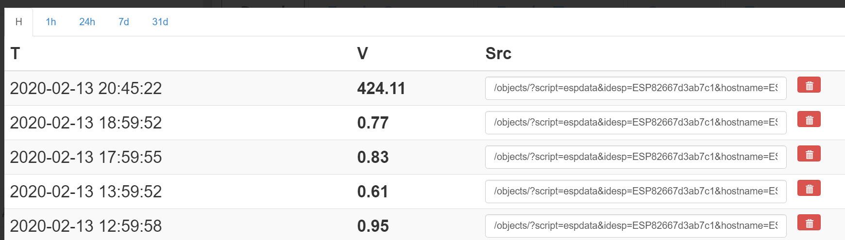

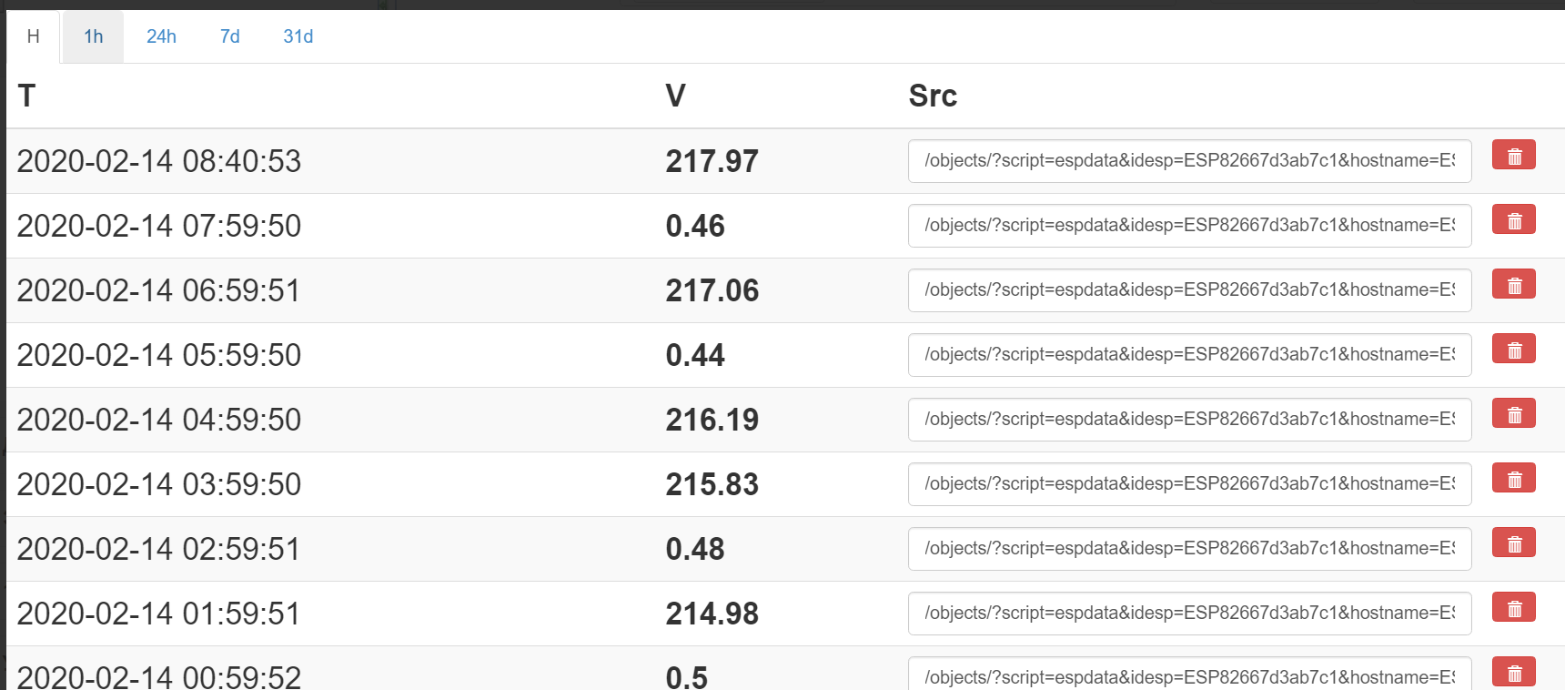

Использую PZEM для учета электроэнергии.
Но очень нестабильно работает учет потребленной мощности.
ESP8266 выдает мощность в Вт. Применяю Conversion coefficient (work-to-data) = 0.001 для перевода в КВт.
Но этот перевод действует не всегда.
Сегодня несколько часов идет учет без коэффициента. Соответственно графики и данные пишутся с ошибками.
Где искать решение?

Как часто опрашивается pzem? Да и зачем самому неправильно суммировать, когда pzem всё считает и накапливает сама?

Сообщение AK1 »
Опрос через 15 сек.
PZEM выдает КВт*час накопительно с момента обнуления.
Мажордом в режиме счетчик показывает потребление почасовое/суточное/месячное, но как-то нестабильно.
Хотя с PZEM считывает правильно.
Придется писать свою программу.

Дело в том, что pzem выдаёт значения тока и напряжения, измеренные в разное время. Получать мощность на основании этих данных нельзя! Я вообще не пойму зачем городить какой-то огород, если сама pzem выдаёт потребленные кВт*ч?
