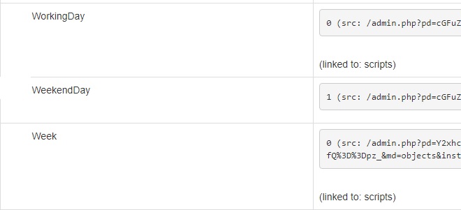

Ну я так и понял, у меня так и будет работать, раз в неделю Week будет менять значение с 1 на 0 или наоборот. Я пока настрочил такой код, но если можно написать короче и грамотнее, то покажите как нужно это написать, буду благодарен.
if (getGlobal("Divan.Week") == 0) {	//Если Week=0, то запускается сценарий "График работы 2-2-3: 2 выходных и 5 рабочих дней"
  if (getGlobal("Day.Понедельник") == 1) {			//По графику в понедельник у меня рабочий день
    setGlobal('Divan.WorkingDay', '1');				//В рабочий день ставим 1
    setGlobal('Divan.WeekendDay', '0');				//В выходной день ставим 0
  } else if (getGlobal("Day.Вторник") == 1) {		//По графику во вторник у меня рабочий день
  } else if (getGlobal("Day.Среда") == 1) {			//По графику в среду у меня выходной день
    setGlobal('Divan.WorkingDay', '0');				//В рабочий день ставим 0
    setGlobal('Divan.WeekendDay', '1');				//В выходной день ставим 1
  } else if (getGlobal("Day.Четверг") == 1) {		//По графику в четверг у меня выходной день
  } else if (getGlobal("Day.Пятница") == 1) {		//По графику в пятницу у меня рабочий день
  } else if (getGlobal("Day.Суббота") == 1) {		//По графику в субботу у меня рабочий день
  } else if (getGlobal("Day.Воскресенье") == 1) {	//По графику в воскресенье у меня рабочий день
  runScript('Оповещение, рабочий или выходной день', array());
} else if (getGlobal("Divan.Week") == 1) {	//Если Week=1, то запускается сценарий "График работы 2-2-3: 5 выходных и 2 рабочих дня"
  if (getGlobal("Day.Понедельник") == 1) {			//По графику в понедельник у меня выходной день
  } else if (getGlobal("Day.Вторник") == 1) {		//По графику во вторник у меня выходной день
  } else if (getGlobal("Day.Среда") == 1) {			//По графику в среду у меня рабочий день
  } else if (getGlobal("Day.Четверг") == 1) {		//По графику в четверг у меня рабочий день
  } else if (getGlobal("Day.Пятница") == 1) {		//По графику в пятницу у меня выходной день
  } else if (getGlobal("Day.Суббота") == 1) {		//По графику в субботу у меня выходной день
  } else if (getGlobal("Day.Воскресенье") == 1) {	//По графику в воскресенье у меня выходной день
Создал у объекта Divan свойства WeekendDay\WorkingDay\Week
