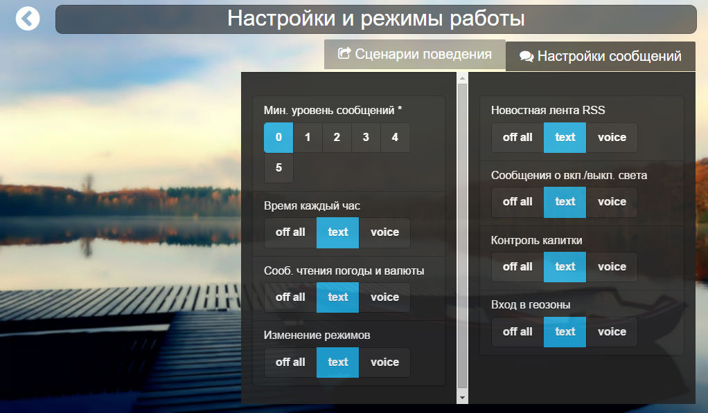

сцена НАСТРОЙКИ
основана на внедрении через <iframe src="/menu.html?parent=184".... элементов меню!
особенность применил так называемые tab'ы вкладки!
выглядит так (тут сцена одна но с разными нажатыми вкладками): ЭЛЕМЕНТЫ ДОБАВИЛ!
- dark1.jpg (63.91 КБ) 14534 просмотра

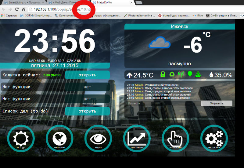

ответ:sregeipt писал(а):как узнать id сцены на которую надо переключиться?Vovix писал(а):часть из сцен управления - шапка с переключением справа ну и фон
Мой -CONNECT-
- Vovix
- Сообщения: 1155
- Откуда: г.Ижевск
Re: Дизайн сцен 2
дополнительно поясняю, для переключения на другие сцены из гланой у меня в коде для кнопок круглых - например элемент сцены function_1
есть код:
думаю пояснения уже не нужны?!
есть код:
<div class="panel-functions" onclick="location.href = '/popup/scenes/11.html';">
<div data-page="weather" class="icon"><i class="fa fa-sun-o"></i><span class="title">погода</span></div>
</div> Мой -CONNECT-
