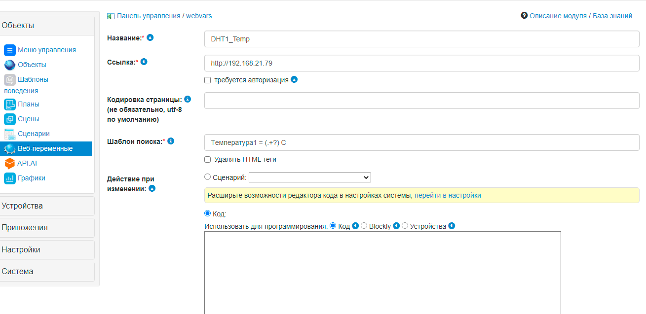

Вот так выглядит страница с которой я забираю веб-переменные:
А вот так я забираю эти переменные:
Re: Алиса не озвучивает данные с веб переменных.
галочка удалять тэги помогла?

Logrus писал(а): Пт авг 19, 2022 5:30 pm галочка удалять тэги помогла?
Не помогла, все также идут переносы на новую строку.
тогда кидайте вашу страничку
может быть кто то и посмотрит
