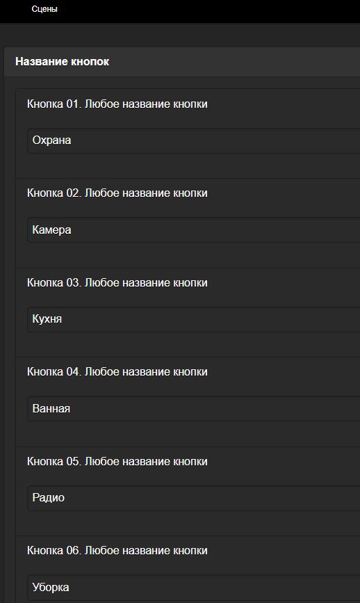

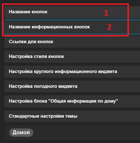

Все кнопки в этой сцене динамические, меняйте их по своему желанию, достаточно в настройке сцены указать название кнопки. Только одна кнопка "Охрана" жестко привязана (просто охрану используют большинство). Ее можно переделать и сделать динамической.
Тут два варианта настроек кнопок, это название круглых кнопок и название информационных кнопок
Название кнопок - варианты.jpg (60.46 КБ) 10833 просмотра
Вам нужно для смены иконок выбрать этот вариант, тогда у круглых кнопок будут меняться иконки
Название кнопок.JPG (44.28 КБ) 10833 просмотра

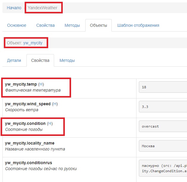

Всем добрый. Можно пример по настройки погоды. не могу пока понять куда что.
Re: [Дизайн] Сцена "Оранжевый бриз" - версия 2
dksobol писал(а): Ср май 06, 2020 9:02 am Всем добрый. Можно пример по настройки погоды. не могу пока понять куда что.
Должен стоять модуль Яндекс погода, погода смотрит на свойства, которые я указал ниже
Яндекс погода.jpg (73.78 КБ) 10708 просмотров

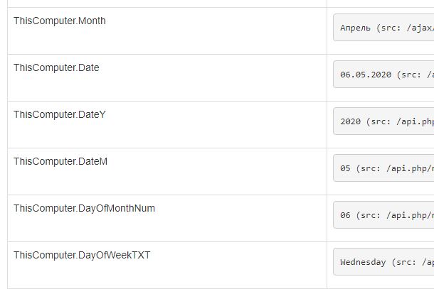

дата берется из ThisComputer

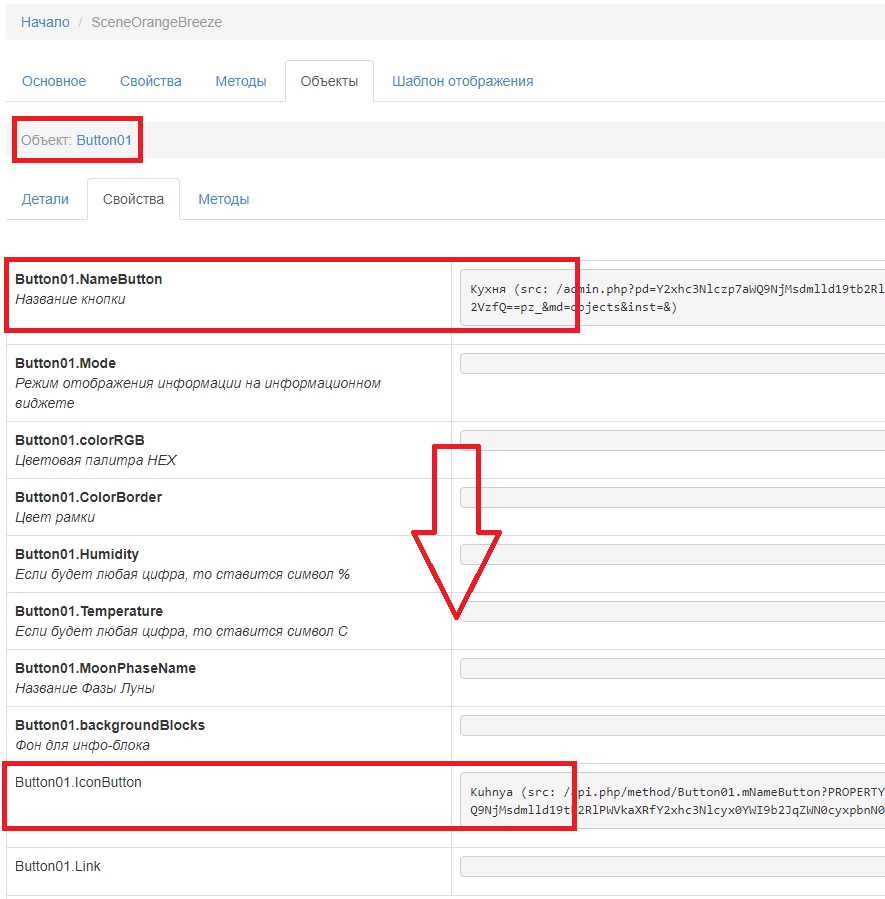

Добрый день! Помогите с иконками для инфо блока. какие именно данные надо передать, чтоб они появились? С температурой и влажностью проблем нет.А вот с остальными не могу понять.
Goloda писал(а): Чт окт 29, 2020 10:38 am Добрый день! Помогите с иконками для инфо блока. какие именно данные надо передать, чтоб они появились? С температурой и влажностью проблем нет.А вот с остальными не могу понять.
Смотрите видео
Смотрите название изображении по пути /var/www/cms/scenes/OrangeBreeze_v2. Добавляете свои изображения, именуете как считаете нужным, но на латинском языке. Название лучше брать из транскрипции.
Транскрипция уже заложена в эту сцену. Открываете класс SceneOrangeBreeze, далее выбираете любой объект Button01 по Button09 и в свойстве Button.NameButton вводите название на русском, а в свойстве Button.IconButton будет название на латинском, вот это название и присваиваете иконке.
Как создать иконку для инфоблока смотрите в шапке, там я указал размеры и как это нужно делать.
