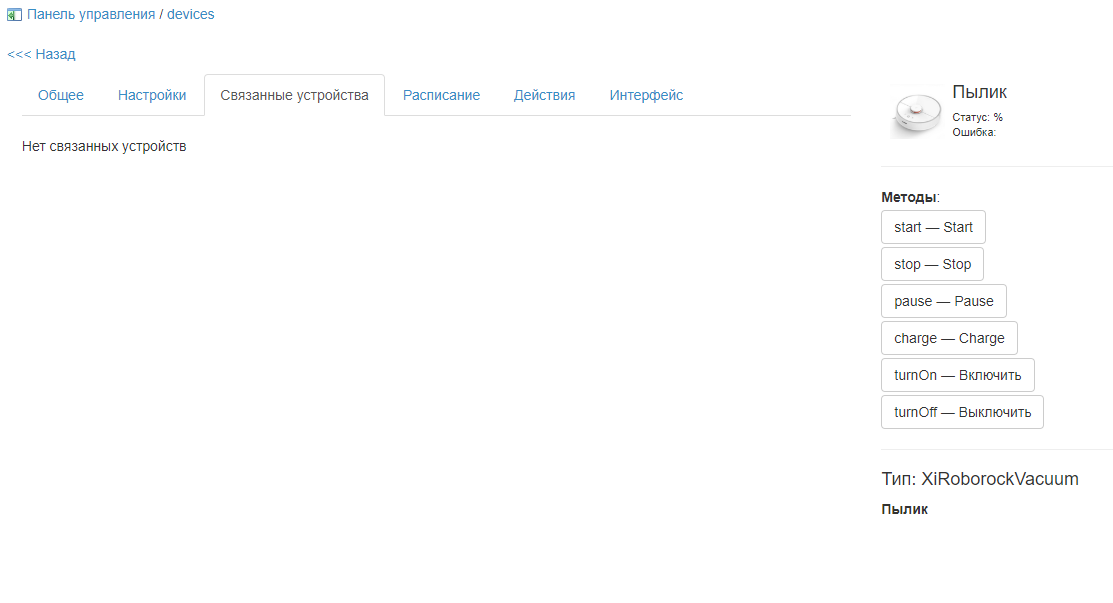

Пытаюсь прикрутить к модулю первую модель пылесоса.
Подскажите, не совсем понимаю как вы русифицировали статусы и ошибки?
Робот ведь возвращает либо код, либо описание на английском
Пока так(скрин приложил)
Но пока не работает старт\стоп по нажатию

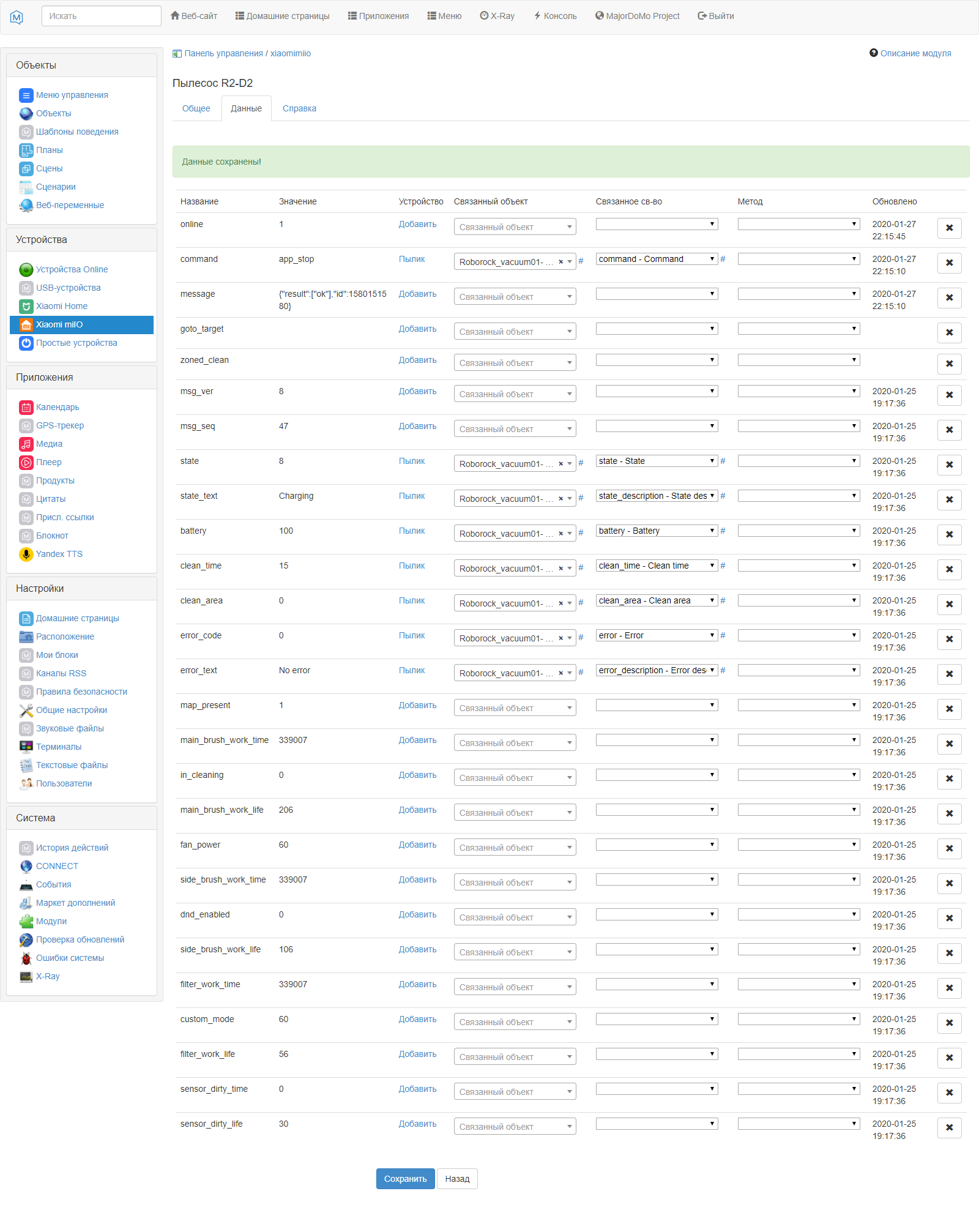

Ребята, подскажите как настроить всё это? Делаю как на скриншотах, а пылесос статус не получает.
СкриншотыSPOILER_SHOW
Eraser
Сообщения: 1085
Re: [Модификация] Простые устройства Xiaomi
Сообщение Eraser »
klejnov писал(а): Пн янв 27, 2020 10:27 pm Ребята, подскажите как настроить всё это? Делаю как на скриншотах, а пылесос статус не получает.
State_text и error_text не надо привязывать, описание статусов само заполнится

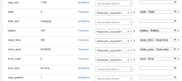

klejnov
Сообщения: 63
Зарегистрирован: Чт июн 28, 2018 4:31 am
Откуда: Бобруйск
Сообщение klejnov »
Eraser писал(а): Пн янв 27, 2020 10:33 pm
Убрал State_text и error_text, но статус не отображается

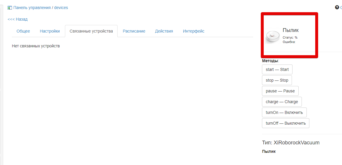

klejnov
Сообщения: 63
Откуда: Бобруйск
Сообщение klejnov »
Eraser писал(а): Пн янв 27, 2020 11:07 pm Надо чтобы пылесос статус сменил
Всё равно, что-то не то. Пылесос статус отображает, а ошибки нет (либо отсутствие ошибок)
Вот настройки объекта. Посмотрите, пожалуйста, что не так указано, либо что не указал.
