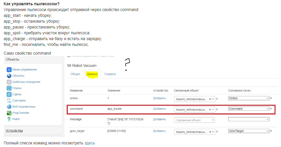

О настройке в MD управления пылесосом, вы можете прочитать здесь

Re: Пылесос Xiaomi MiRobotVacuum
Это не приложение, это просто импорт объекта в МД, вы и сами можете сделать экспорт и импорт своих объектов. Вам нужно создать методы start, stop, pause и т.д, а в них указать определенную команду, которая вставит значение в свойство объекта.
К примеру для запуска уборки мы создаем метод start и вставляем код, где app_start и есть та команда для запуска уборки
setGlobal('XiaomiMiRobotVacuum.Сommand', 'app_start');

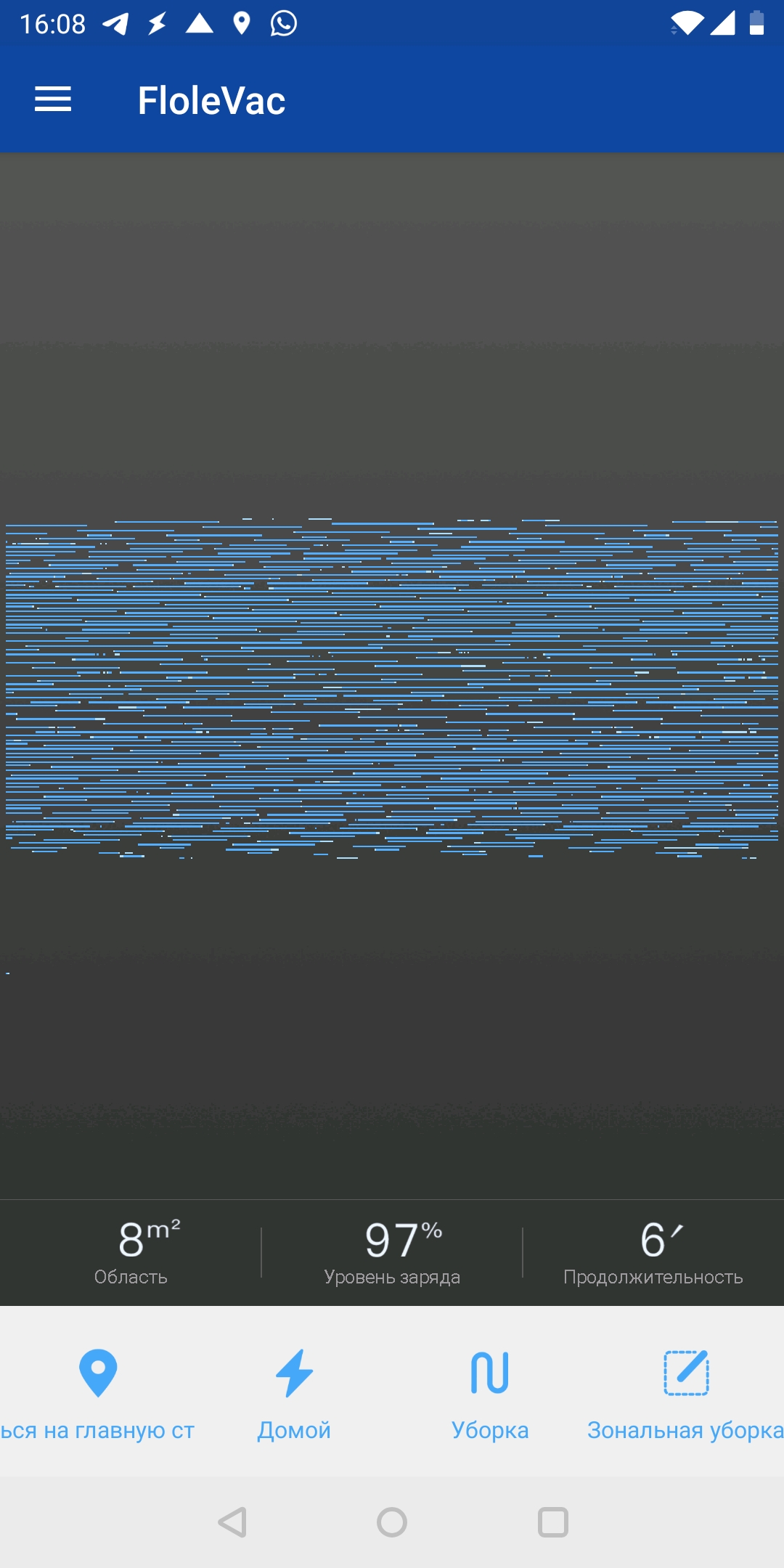

Divan писал(а): Ср дек 11, 2019 10:10 pm Я отказался от Valetudo и использую родную прошивку, а координаты беру из FloleVac и закидываю в сценарии, после чего зональная уборка работает через MD.
У вас карта нормально отображается в FloleVac?
У меня нет, в чем может быть проблема?
