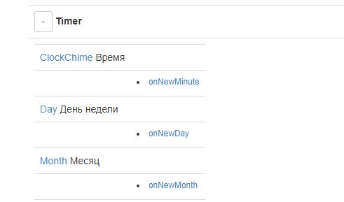

Ну и дела :? , чисто случайно решил свою проблему и теперь у меня заработал запуск сценарии по времени, когда стоит галочка "Выполнять периодически". Дело было так. Решил переделать код по дням и месяцам для сценарии, удалил onNewHour из объекта ClockChime, так как он мне был уже не нужен. Сижу такой, бац, пошли уведомления о запуске сценарии с установленной галочкой "Выполнять периодически", я конечно удивился :shock: , чего они вдруг заработали?!!! Ради интереса стал проверять их запуск в разный промежуток времени и они запускались, вот тут меня и оценило, что виновником всего этого был onNewHour, который находился у объекта ClockChime. Вот такая история :D .
Сейчас у меня выглядит так
Спасибо участнику форума newz20, он просто дал мне хороший совет и подтолкнул меня к изменению коду, а это в свою очередь и невзначай решило мою проблему. Сама тема Мои блоки - дни недели
