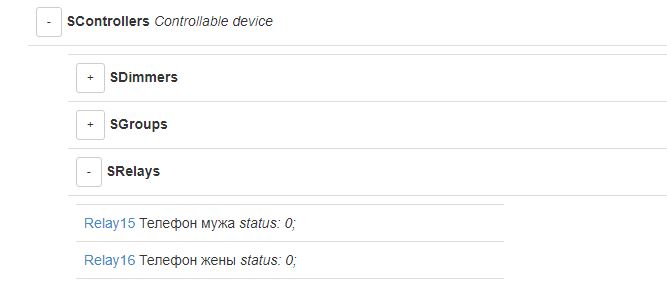

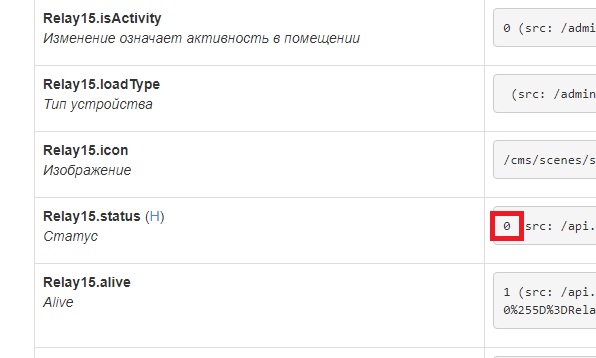

Вы что-то тут намудрили. У вас нет статуса устройств, поэтому работает не правильно. Создайте объект, потом создайте сценарии и укажите в них эти объекты, при котором, если статус будет 1 - подсветка включится, если 0 - подсветка выключится.
Так выглядят устройства в простых устройствах
Оффлайн - статус 0

Объекты устройств, где видно какой статус у устройства 1 или 0
02-объекты устройств.JPG (24.23 КБ) 3822 просмотра
04-статус устройства.jpg (39.27 КБ) 3822 просмотра
Так выглядят устройства в объектах Relay
03-создание объекта.jpg (71.18 КБ) 3822 просмотра
