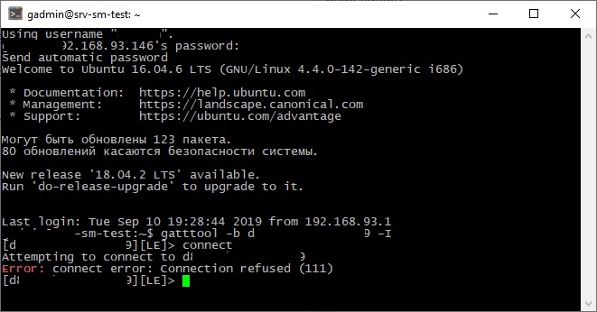

Делаю gatttool согласно этой инструкции и он что-то не хочет подключаться к чайнику. Держу на чайнике на кнопку Вкл/Выкл 5 секунд он переходит в режим сопряжения, команда connect не срабатывает

Divan писал(а): Вт сен 10, 2019 8:42 pm Делаю gatttool согласно этой инструкции и он что-то не хочет подключаться к чайнику. Держу на чайнике на кнопку Вкл/Выкл 5 секунд он переходит в режим сопряжения, команда connect не срабатывает
Попробуйте так gatttool -I -t random -b <mac address>
наверное дело в -t random

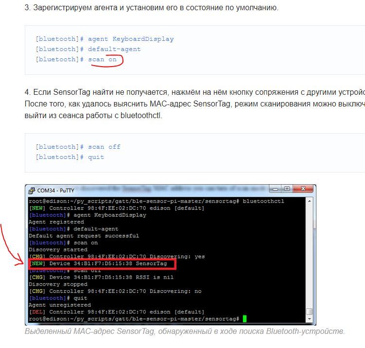

Re: [Модуль] Kettle RG200S (r4s)
Очень странно, почитал инструкции чайников SkyKettle RK-G200S и SkyKettle RK-G240S там не сказано про удержание +, это у чайника SkyKettle RK-M171S. Как у вас это работает? Если сделать scan on как на рисунке, то чайник у вас находится? Как происходит connect?
