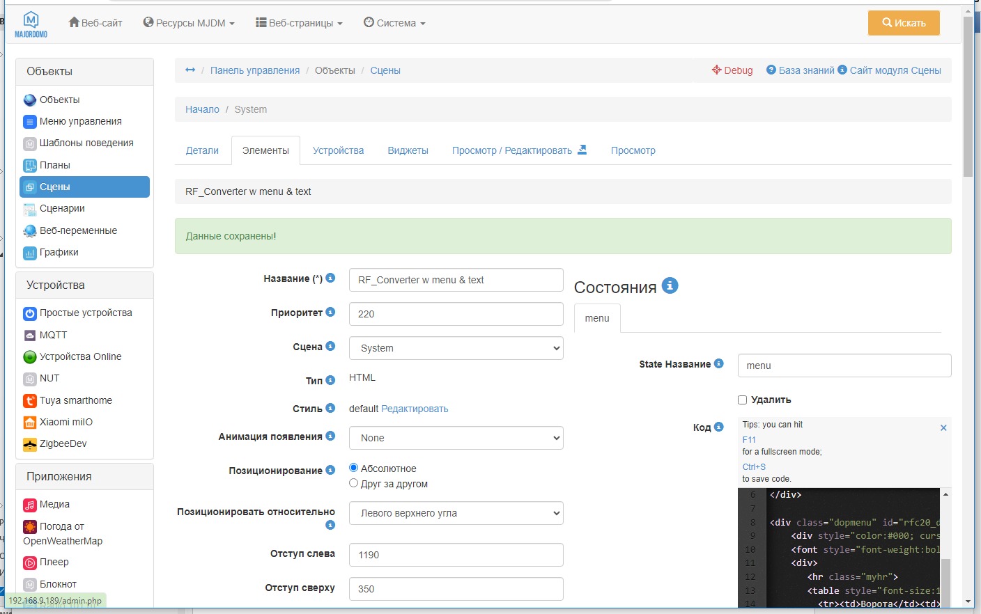

вчера решил обновиться... через админку.
в итоге теперь Состояния объектов в сценах съехали вбок (раньше были внизу). Работать стало очень неудобно... (

Кстати да, очень неудобно... Ещё и подсказка "Tips: you can hit F11 for a fullscreen mode; Ctrl+S to save code." зачастую перекрывает код.hc2hunter писал(а): Пт окт 13, 2023 11:44 am вчера решил обновиться... через админку.
