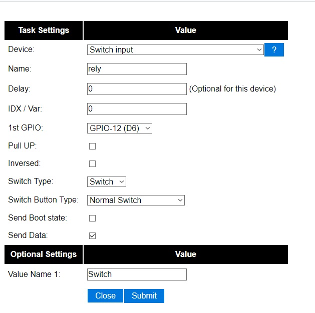

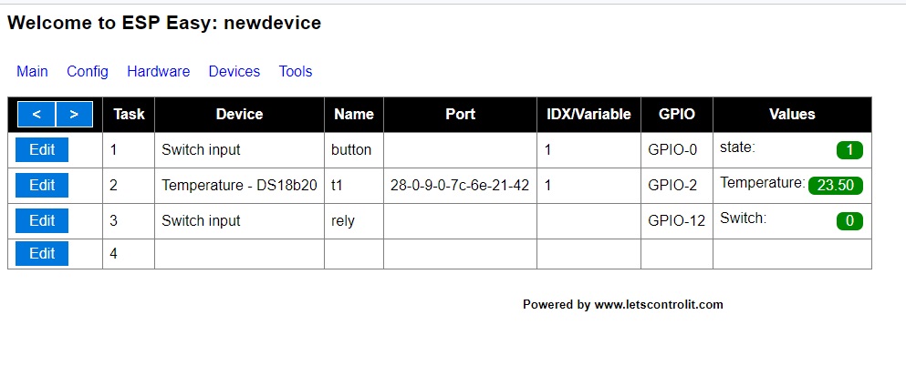

woow писал(а): Пн янв 28, 2019 9:10 am Термодатчик какой ds18b20?
В закладке device должно выть видно порт датчика если его опознала, поставить птичку чтобы данные отправляло на контроллер . Пишу от памяти компа рядом нет
Для реле вставте Switch input, укжите gpio, send data, . В девайсах должен появится свич с сваим состоянием

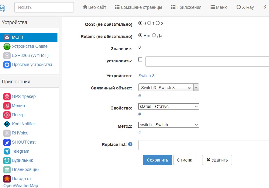

именно не получается из МД управлять реле
Связываю объекты но из МД не управляется реле, а вот если так то реле срабатывает http://192.168.1.129/control?cmd=GPIO,12,0

viktor6 писал(а): Пн янв 28, 2019 1:02 pm а вот если так то реле срабатывает http://192.168.1.129/control?cmd=GPIO,12,0
а после таких команд свойства меняются?
MQTT 0 и 1 меняются?
У вас к температуре свойства не привязаны, но это потом, надо с реле разобраться

Да уже весь мозг сломал с этим реле.
меняются после
http://192.168.1.129/control?cmd=GPIO,12,1
такое чуство что обратной связи нет. Думаю гдето в настройках прошивки заковырка потому как когда меняю свойства в МД то светодиод моргает на esp, а реле не хочет.

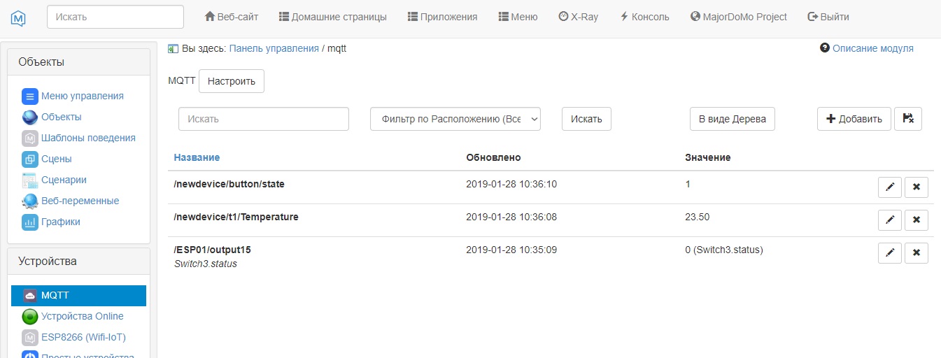

Так у вас же на принт скрине mqtt всё есть. Обновляются данные? Время меняется?
Ещё раз посмотрите настройки Controllers, Devices. Зайдите в есп закладки Tools Log, Show JSON там спокойно посмотрите должны увидеть данные от датчика, и состояние gpio

woow писал(а): Пн янв 28, 2019 4:41 pm Так у вас же на принт скрине mqtt всё есть. Обновляются данные?
Данные обновляются только в одну сторону на МД, а в esp они не передаются
А у вас что реализовано на прошивке ESP_Easy?
