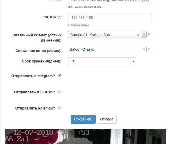

прикольно Camshoter прислал в телеграм gif в камере тоже скрин появился, но в вкладке "Снапшоты" (история) скриншотов нету.

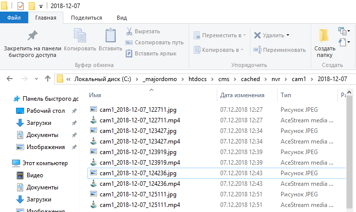

видна, лежат скриншоты и gif по адресу
cms\cached\nvr\cam1\2018-12-07
Re: [Модуль] Camshoter (camshoter)
Что файлы лежат под виндой, это радует.
Покажите скриншот окна, у вас вообще списка с файлами нет?

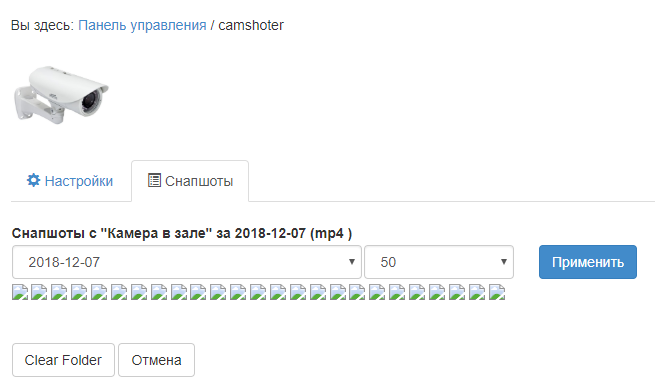

Сообщение ILGAS »
скришот который в камере ссылается на файл. /cms/cached/nvr/last/cam1.jpg и он показывает
в вкладке с скришотами ссылается на файлы расположенные
/cms/cached/nvr///cam1_2018-12-07_153051.jpg
в виндусе файлы расположены в \cms\cached\nvr\cam1\2018-12-07
PS модуль в вкладке с скриншотами проглотил папку с датой. /cms/cached/nvr///cam1_2018-12-07_153051.jpg

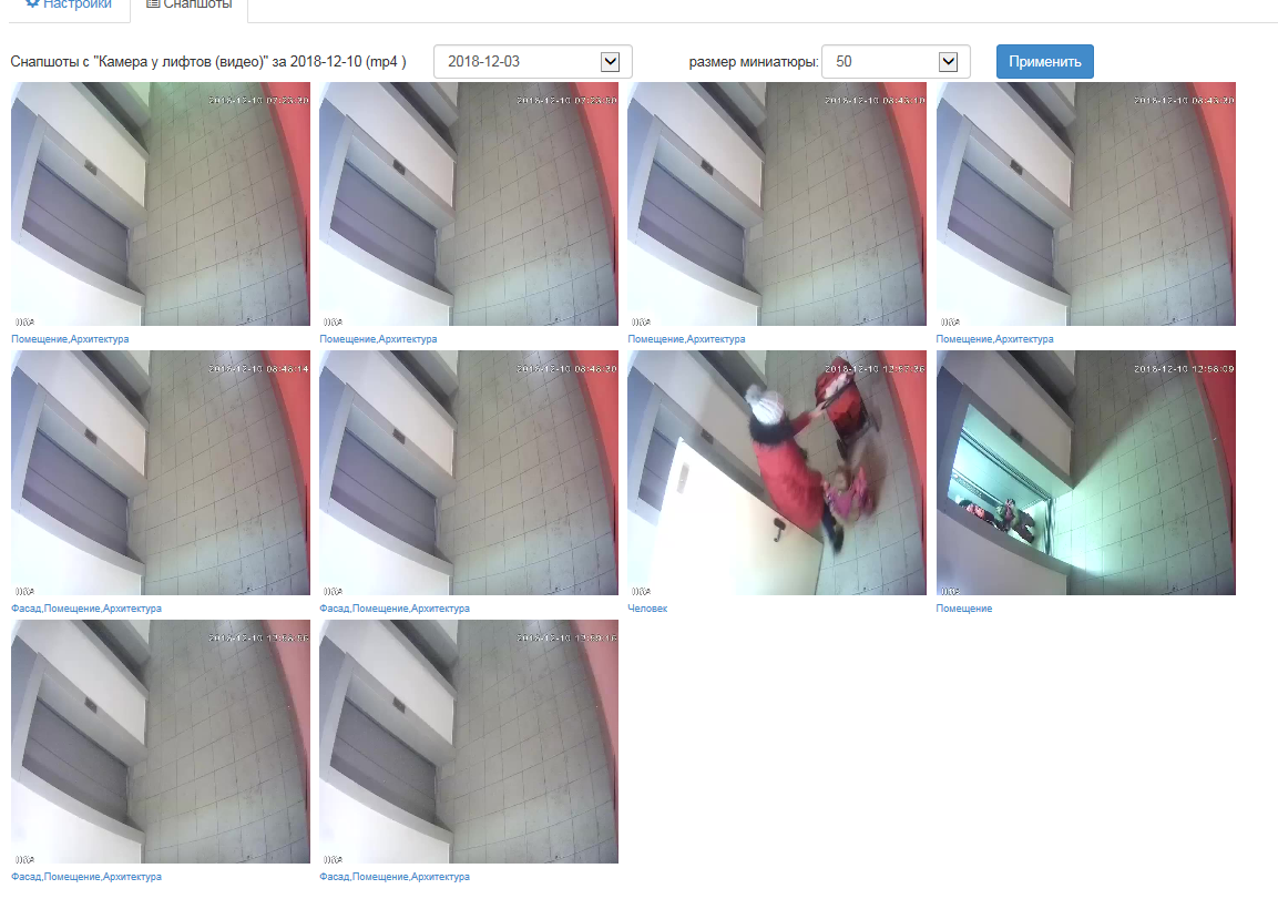

Обновление:
1) добавлено распознавание объектов с помощью сервиса vision от mail.ru. Необходимо зарегистрироваться на сайте https://mcs.mail.ru/ и после активации аккаунта на странице https://mcs.mail.ru/app/services/machin ... ng/vision/ получить токен с разрешениями (Объекты, Лица). Далее полученный токен необходимо сохранить на вкладке настройки. Информация о распознанных фотографиях хранится в таблице camshoter_recognize и выводится на экран при наведении курсора мыши на фотографию в режиме просмотра.
Начальный аккаунт дает возможность производить 5000 запросов в месяц бесплатно. Функционал тестировался пока только под линукс.
Теперь выглядит это примерно так:

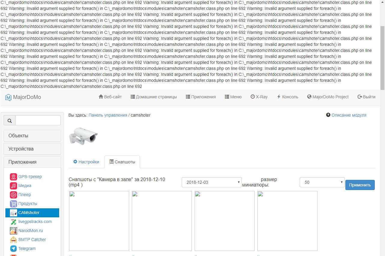

directman66 писал(а): Пн дек 10, 2018 12:12 pm Теперь выглядит это примерно так:
у меня так, посмотри пожалуйста адрес на эти скриншоты в виндусе теряется наклонная сэш.
