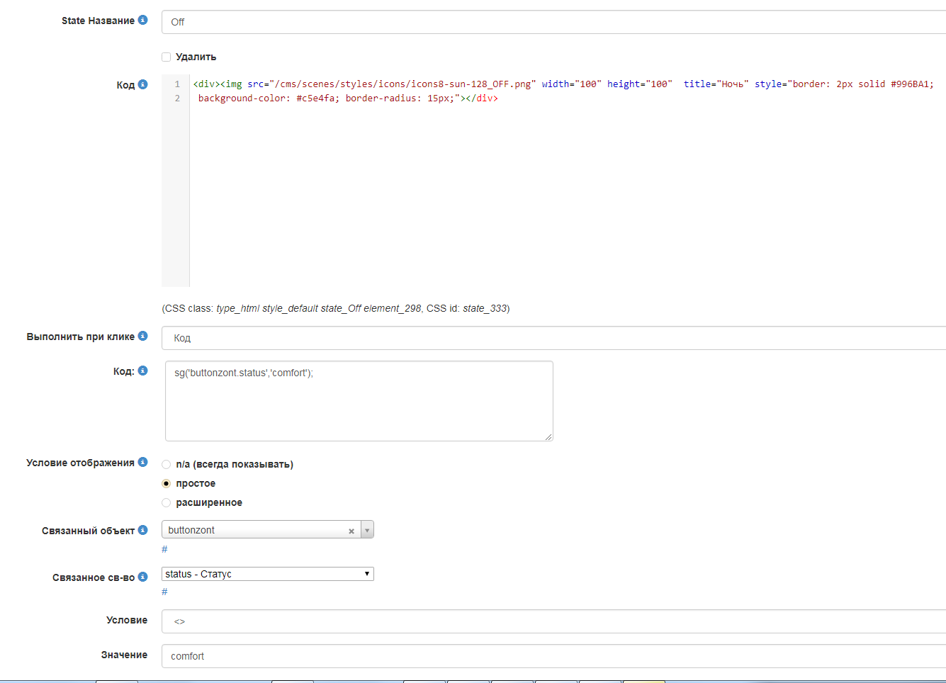

Только начинаю разбираться, нет опыта в программировании. Установил модуль, создал класс, объект Zont. Подскажите, если не сложно, код кнопки для установки режимов комфорт, эконом и т.д.). Пробую разные варианты, не выходит( Или варианты изменения режимов. Чтобы можно было установить в сцене или меню управления. Заранее благодарен. Извиняюсь за оффтоп

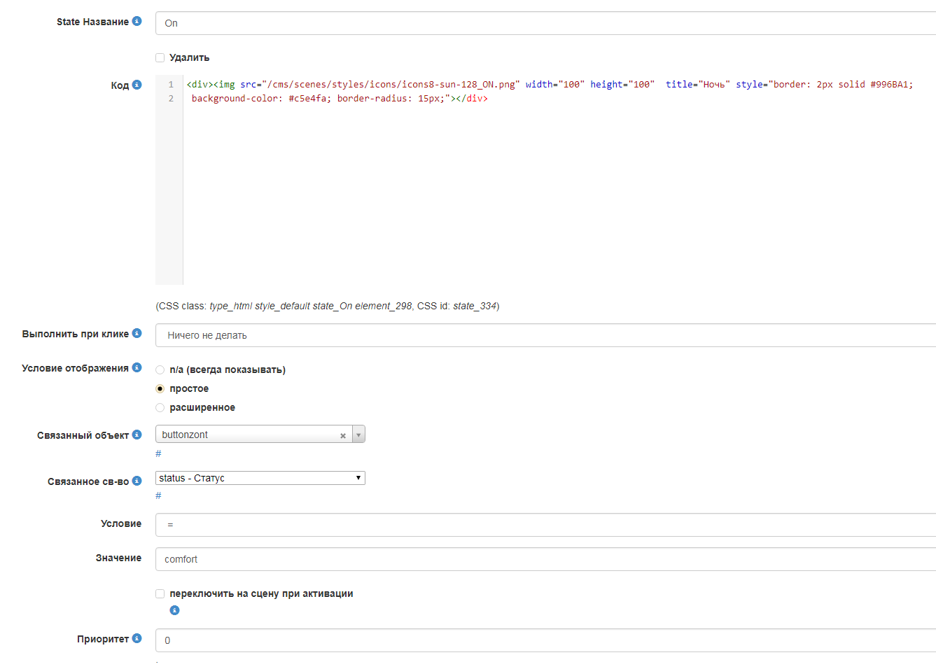

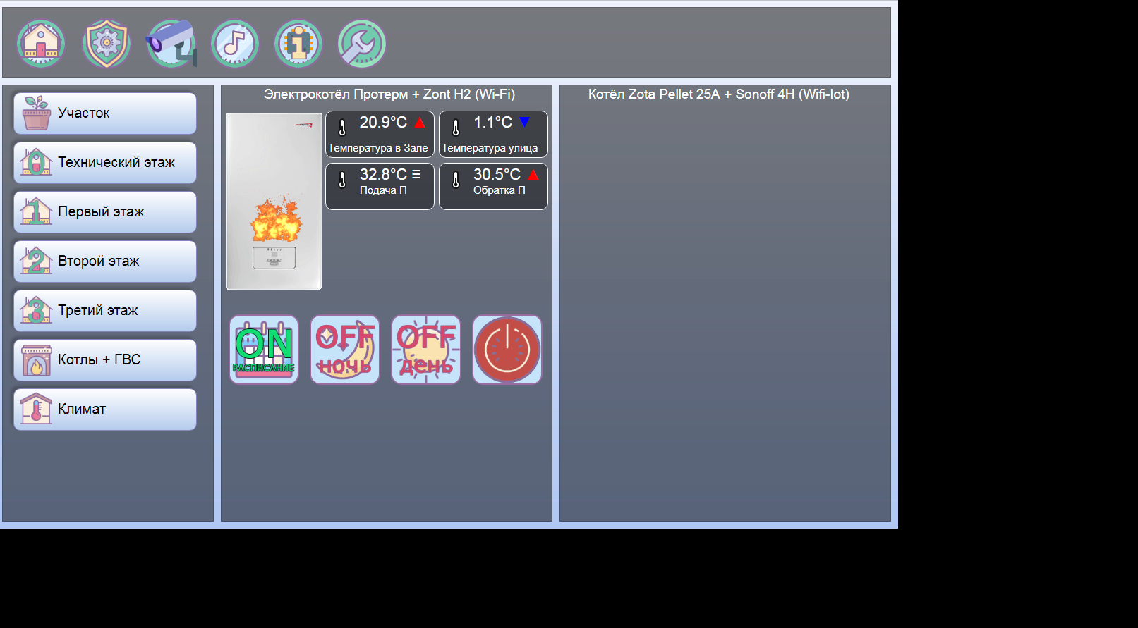

Александр282
Сообщения: 76
Зарегистрирован: Ср окт 10, 2018 11:55 pm
Re: Модуль Zont
Сообщение Александр282 »
Shemetov писал(а): Вт окт 23, 2018 12:29 pm
vitt76 писал(а): Вт окт 23, 2018 10:00 am Я использую пульт от кондиционера, он в маркете в модификациях есть.
Спасибо! а в методах что надо прописать, чтобы менять режимы?
Просто создаёте элемент сцены можете просто кнопку , я сделал html блок, и отправляете как и на выключатель , только режимы, а не цифры типа idle, comfort, econom и т.д .
