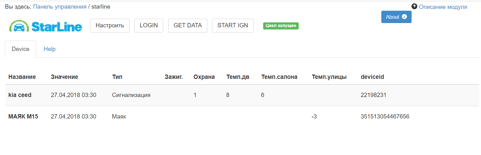

Какая-то проблема с обновлением.
Поломанная страница с текстом:
<#LANG_SETUP#> LOGIN GET DATA START IGN [#if CYCLERUN==1#] Цикл запущен [#else#] Цикл остановлен [#endif#]
Device
Help
[#if TAB="indata" || TAB==""#] [#inc indata.html#] [#endif#] [#if TAB="help"#] [#inc help.html#] [#endif#]
Re: [Модуль] starline
Уже починил! Зато теперь какая красота!

У меня тоже слетают настройки после получения данных, но также ещё и данные получаются не все. После получения данных, выходит ошибка:
Warning: strlen() expects parameter 1 to be string, array given in /var/www/lib/caching.class.php on line 19
и повторяется 7 раз.
При этом объект создался, часть его свойств заполнена, но на странице плагина только название моего устройства, дата обновления и 2 крестика на "Зажиг." и "Охрана". При этом зажигание и правда выключено, но машина стоит на охране, и в свойствах объекта охрана сохраняется включенной.
