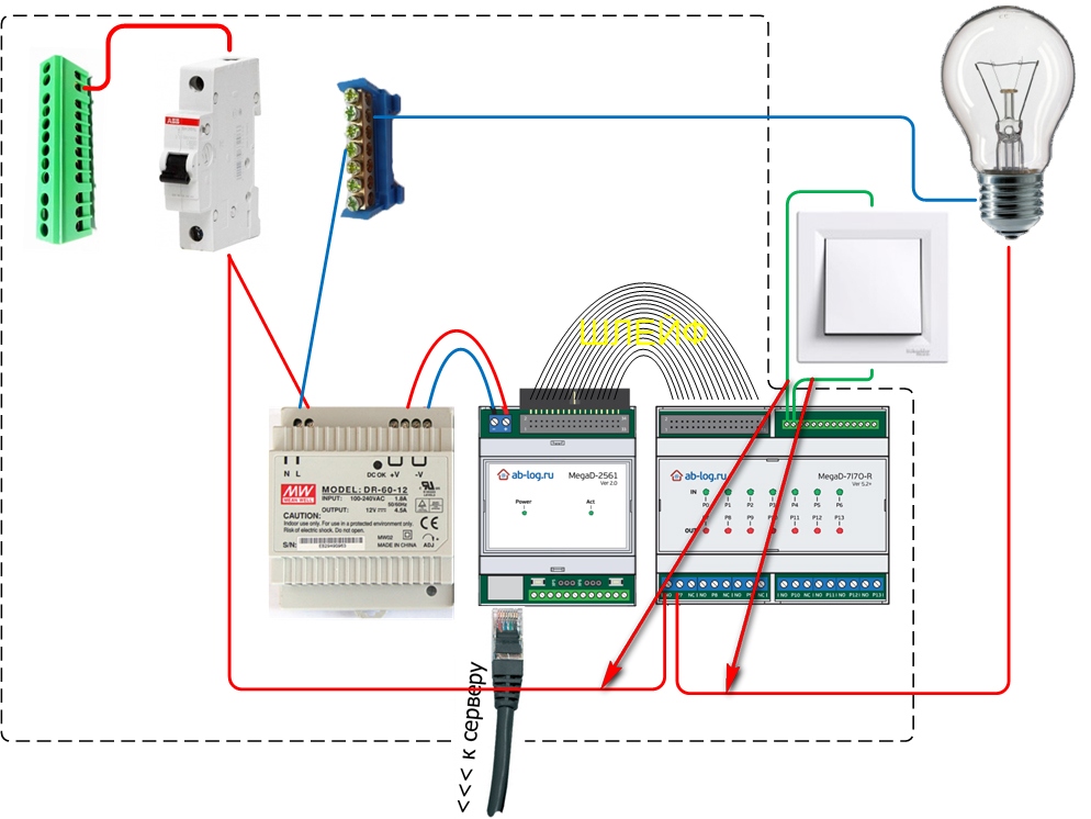

Вариант, конечно, возможен. Но на практике, люди у которых есть законченные проекты или те, кто сделал систему УД для себя, так не делают. Проще и дешевле держать в запасе резервный контроллер (который может годами "валяться" без дела).
Только резервную прокладку силовых кабелей делать точно не надо. Чтобы переделать схему проводки УД на "классическую" схему, надо:
1. Фазную жилу пустить не через реле, а сразу на выключатель, а "обратную" жилу с выключателя подсоединить к жиле, идущей на нагрузку.
2. Заменить выключатель без фиксации на обычный.

Правильно я Вас понял, в аварийном случае для каждого реле нужно будет перекинуть контакты по этой схеме: http://prntscr.com/ir5gh0 ?Chainik писал(а):Вариант, конечно, возможен. Но на практике, люди у которых есть законченные проекты или те, кто сделал систему УД для себя, так не делают. Проще и дешевле держать в запасе резервный контроллер (который может годами "валяться" без дела).
https://ab-log.ru/forum/viewtopic.php?f=1&t=1328

В общем-то да, но лучше нарисовать так.absentrv писал(а):Правильно я Вас понял, в аварийном случае для каждого реле нужно будет перекинуть контакты по этой схеме: http://prntscr.com/ir5gh0 ?
Поскольку все переподключаться будет в щитке, т.е. вместо реле замыкать контакт будет обычный выключатель.
- Схема проводки для УД.jpg (194.23 КБ) 6025 просмотров
