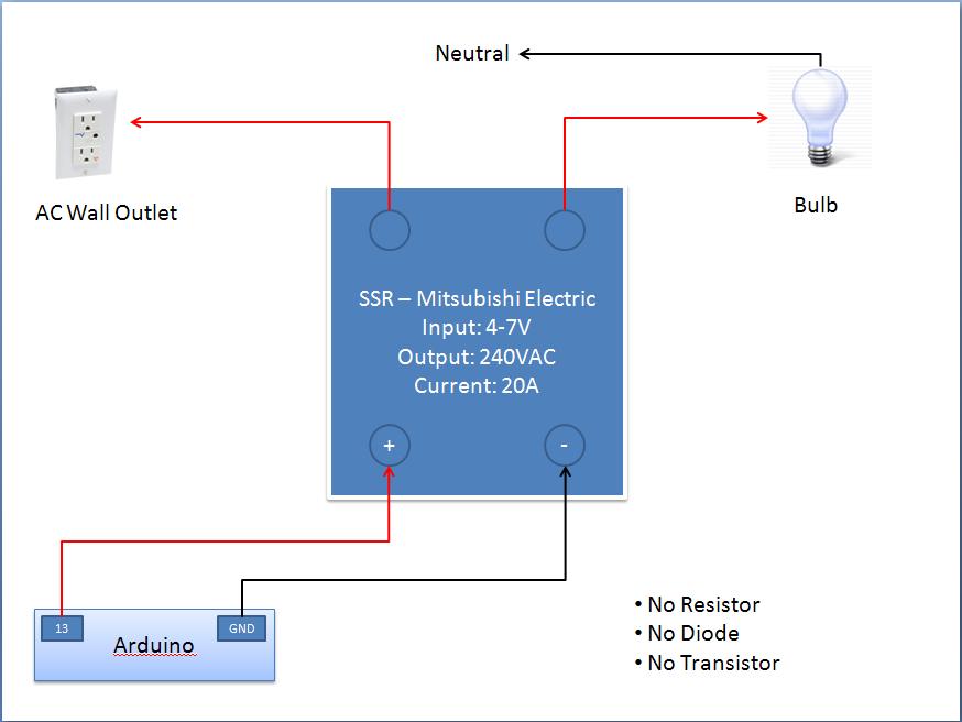

Можно так подключить, но я бы добавил последовательно с выходом ардуино резистор ~1 ком, но возможно он не нужен, т.к. в реле уже есть.

Вот посмотри небольшое описание по этому реле, pdf на него скачай ( http://yadi.sk/d/JIb9jSr92iPPx).
Танзистор лучше поставить на управление, в описании есть схема подключения.
Если у тебя только одно реле будет с арудинкой работать то можно и без транзистора обойтись как выше на картинке

Panchez писал(а):Можно так подключить, но я бы добавил последовательно с выходом ардуино резистор ~1 ком, но возможно он не нужен, т.к. в реле уже есть.
А можно код по данной схеме для ардуино и MajorDoMo?
