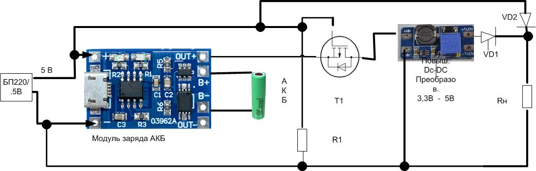

Я у себя по другому сделал, в качестве ключа использовал полевик про диод не подумал

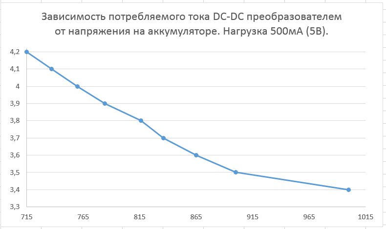

Я изначально и не рассчитывал запитывать еще что-то, кроме самой малины и USB-трансивера Ноолайт. Но в виду открывшейся дискуссии решил глубже копнуть тему. Потребление Pi2 в простое 260мА, в пике 420мА; Pi3 - 310мА и 580мА, соответственно. Эффективность повышающего преобразователя сильно зависит от напряжения на аккумуляторе. Есть у меня преобразователь помощнее, чем тот, который я рассматривал в первом посте. На микросхеме XL6009, он правда слегка глючный... В общем, нагрузил я его резистором 10 Ом 5Вт, подключил к лабораторнику и поснимал показания:
Рассчитать время автономии... что-то уже бошка не варит...)) Но, скажу, что большинство крупных аварий (в Минске) ликвидируются максимум в течение как правило одного, двух часов. А я, кстати, планирую использовать 2-3 параллельно включенные банки - заводские сборки из батарей ноутов и т.п. У меня как раз есть такая сборка из 3х шт. 18650, суммарная емкость около 6500mАh получается.

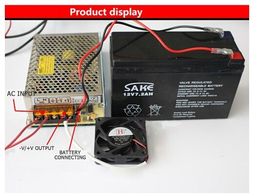

Я купил такую штуку и абсолютно не жалею. 4 ампера хватает за глаза плюсом тащить еще и несколько ардуин с шилдами. Запитываю от РИП - а для пожарных систем с аккумом 7 - 12 ампер часов. Хватает надолго.

Штука хорошая, но дороже того варианта, о котором я думаю+надо БП. Для питания Raspberry Pi, дополнительных Ардуин и ESP достаточно, но вот 12В (~0,6А)на HDD и 9-12 (~1-2А) и т. п. уже мало.
Не сразу понял, что плата и не является ИБП, тут роль ИБП выполняет РИП (с этим дела не имел).
Просто есть возможность взять АКБ с обычных UPS для ПК на 7-8А*ч и подключить к тому китайскому блоку (стремно конечно что там китацы за чудо такое собрали и насколько орошо и безопасно работает)

Gasinskiy писал(а): Вт май 05, 2020 10:38 pm Просто есть возможность взять АКБ с обычных UPS для ПК на 7-8А*ч и подключить к тому китайскому блоку (стремно конечно что там китацы за чудо такое собрали и насколько орошо и безопасно работает)
То есть по факту будешь делать тот же самый РИП ( резервный источник питания) . Собственно говоря фото выше. Промышленные варианты очень надежные - его долговечность зависит от качества аккума.
